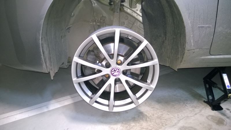

Zdecydowanie za bardzo wystaje. Będzie Ci mocno błotem na nadwozie rzucać...
Pozdrawiam.
- Rafał
Alces ma racje. Za mocno wystają. A swoją drogą to te alu wyglądają jak 16"... chyba że to jest 16"
Wygląda dziwnie. Poza błotem aż po dach trzeba byłoby liczyć się z możliwością utraty dowodu rejestracyjnego przy kontroli.
Takie życie :)
No nic może na felgi znajdzie się jakiś chętny, na heble przedliftowe pasują bez dystansów i mieszczą się w nadkolu.
Gebeth a jakie ET mają felgi? No i faktycznie za bardzo wystają, jak pisali poprzednicy piaskowanie i ewentualna utrata dowodziku. Masz tam jakieś obniżenie?
5x110, 7,5x17, ET35, tutaj siedzą na 159 znajomego, tyle, że jeszcze bez gumek.

Obniżenia brak, choć springi po 168 tyś km jeszcze fabryka, więc pewnie trochę siadły.

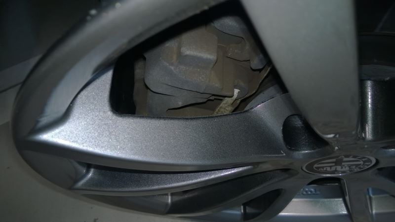

Podobają mi się te felgi bez różnicy czy to 17 czy 18", maja jednak dość "głębokie" ramiona i standardowo haczą o zacisk przy 4-ro tłoczkowych brembo. I tu jest problem.
