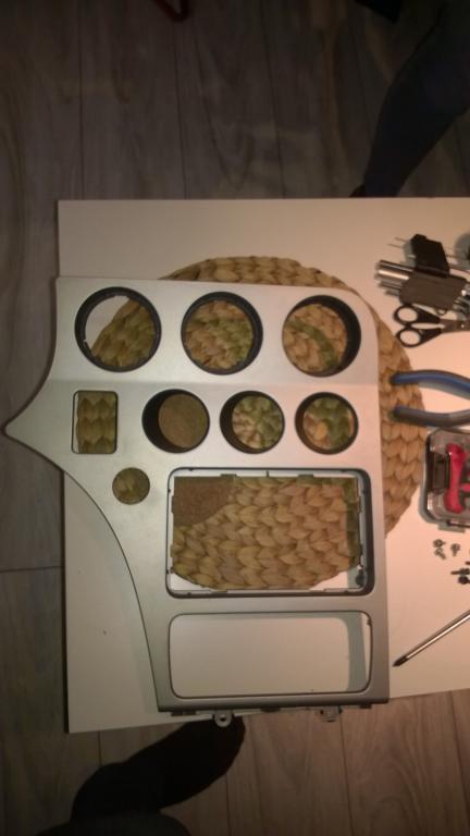

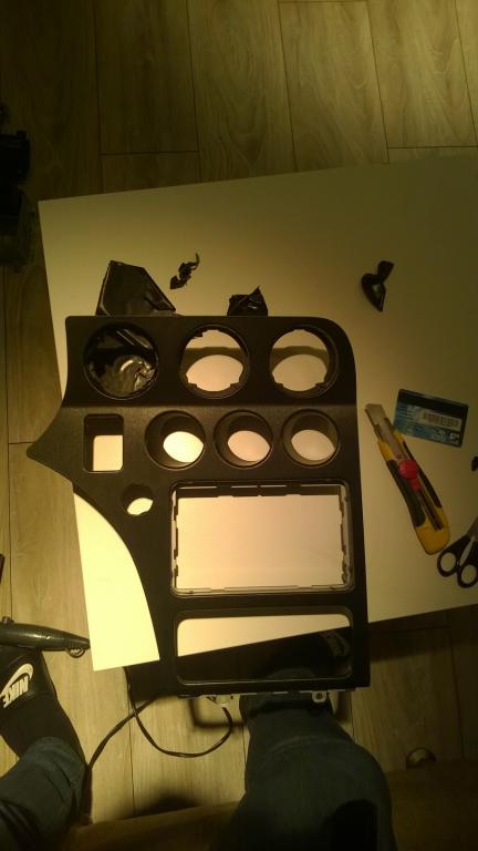

Koledzy przyszła i na mnie pora na oklejanie, folia już jedzie. Niech mi ktoś podpowie z jakiego materiału jest zrobiona środkowa konsola i ten panel przy lewarku? ABS to jest czy coś innego? Muszę kupić jakiś klej, bo z niezrozumiałych przyczyn pękła mi ta obudowa przy gałce:D Wole go mieć wcześniej. Niejeden z was już to rwał z auta i może pamięta co tam było napisane od spodu. Chodzi mi tu o rodzaj plastiku.

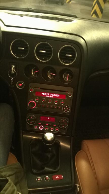

U mnie wyszło to tak. Jeszcze kierownica i listwy w drzwiach.
Załącznik 189833Załącznik 189834Załącznik 189835Załącznik 189836
