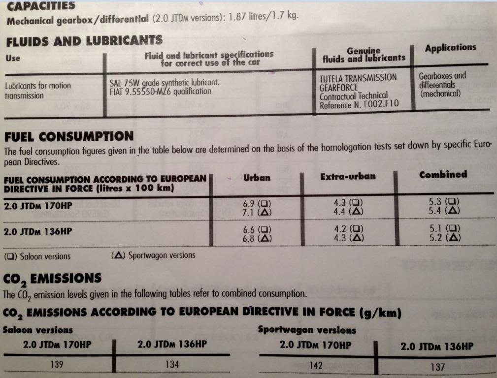

Witam,[notranslate]Alfa[/notranslate] 159 100KW skrzynia biegów C635 moja korespondencja z Autolusso (tłumacz Gogle) na temat wymiany Oleju w Alfie w skrzyni biegów jak wyżej.Pytanie "Please provide the exact answer. [notranslate]Alfa[/notranslate] 159 2.0.JTDm 100KW. Gearbox C635 How
much to pour oil: 2.2 liters 2.4 liters 2.6 liters 2.8 liters 3.0 liters" Dwie odpowiedzi "We try and get in as much as possible so 2.6 - 3.0" i druga " Hello .You need 3 litres of this The manual says 2.2 but we always put in more "Czyli według Autolusso około 3 litry,polecany przez nich olej to Fusch Titan Sintofluid 75W.Jeżeli pomogłem to się cieszę,poza tym informację zawsze można zweryfikować.Ja wymieniłem na Tutela Gearforce 75W.Wlałem 2.6 litra.
Instrukcja do 159 jaka mam podaje 2.8l, aczkolwiek sciagnieta z netu. Jeszcze sprawdze fizyczna ksiazke od mojej 159 w oryginalnym jezyku.
