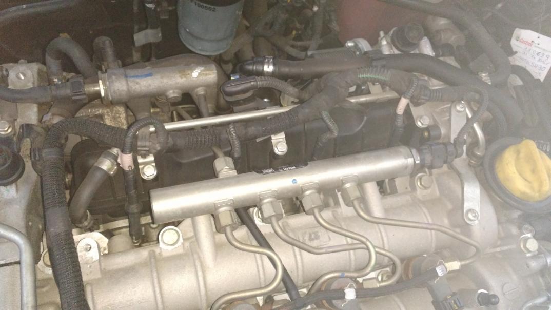

Załącznik 221386 zdjęcie kolektora, samochód 12.2006, czyli oprócz endoskopu żadnych podpowiedzi aby sprawdzić ?
Ktoś mógłby by podlinkować z netu zdjęcie i podpowiedzieć o który dokładnie element chodzi.
Ten czrny plastik w głębi - żeby zobaczyć czy wszystko jest ok - trzeba zdjąć kolektor - najlepiej przy okazji wymiany rozrządu - zaślepienie w tym modelu jest banalne - gwintownik i środki M6 załatwiają sprawę.
Endoskop średnio się sprawdzi - tam w środku jest tyle czarnego syfu że powodzenia aby dotrzeć nie uważanym endoskopem do ostatniej klapy. Sprawdzanie listwy też nic nie daje - jak są urwane klapy to listwachodzi bez problemu.
ale po co do ostatniej ? Wystarczy zobaczyć czy jest pierwsza ewentualnie druga- jak jest i jest ośka to znaczy, że trzeba dosć szybko sie jej pozbyć.
Sprawdzenie listwy od dołu nic Ci nie da, usunąłem klapy ale z zewnątrz kolektor wygląda jak fabrycznie i nie widać, że klapek nie ma.
