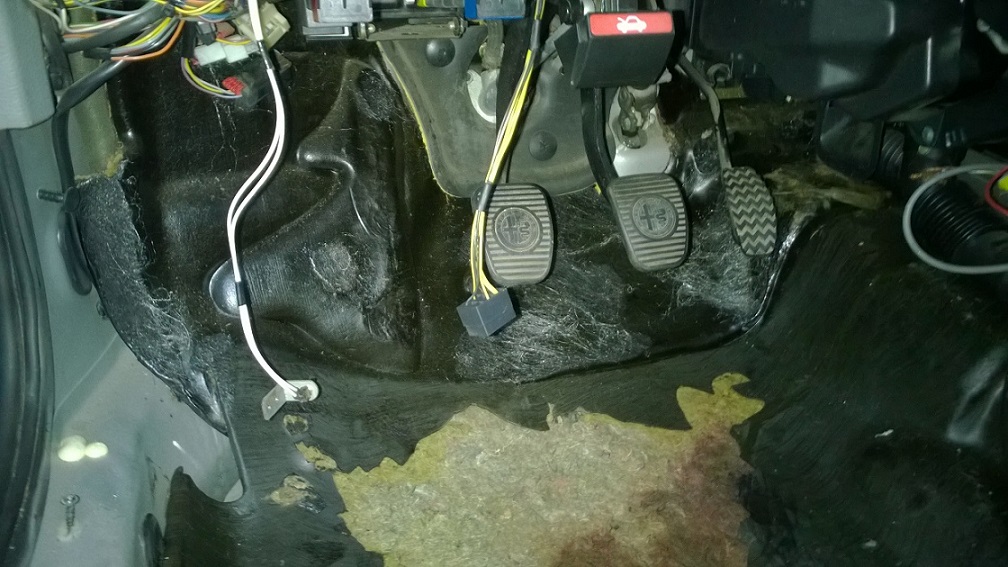

Mam pytanko odnośnie wygłuszenia obok pedału sprzęgła(podstopnica)
Brakuje mi chyba jakieś części która jest pod dywanikiem tam gdzie zazwyczaj jest podstopnica. Dywanik się kładzie bo nie ma pod nim wygłuszenia lub cześci takiej która wypełnia te wybrzuszenie na podstopnice. Co tam powinno byc?
Andrzej, poczekaj do świąt to dam Ci fotkę bo mam wszystko wybebeszone i od 3 miesięcy nie mogę tego poskładać bo nie ma kiedy:)
Powie ktoś czemu mi pedał sprzęgła pracuje czasem jakby się o coś blokował to jest takie uczucie jakby dywanik go czasem blokował ja stawiam na pompkę sprzęgła , dodam że że sprzęgłem problemów niema tylko ten pedał.
wsadz tam głowę i zobacz jak wygląda mocowanie pompy do pedała , mi się to juz raz rozsypało :)

Andrzej, obiecane fotki wojłoków pod nogami.
Załącznik 153445Załącznik 153446
Zastanawiam się czy nie wymienić tego gówna. Moje zamokło trochę kiedyś i tak trzymało wilgoć więc wyjąłem dziś do suszenia ale okazuje się że takie coś można bez problemu kupić i nie jest to drogie.
