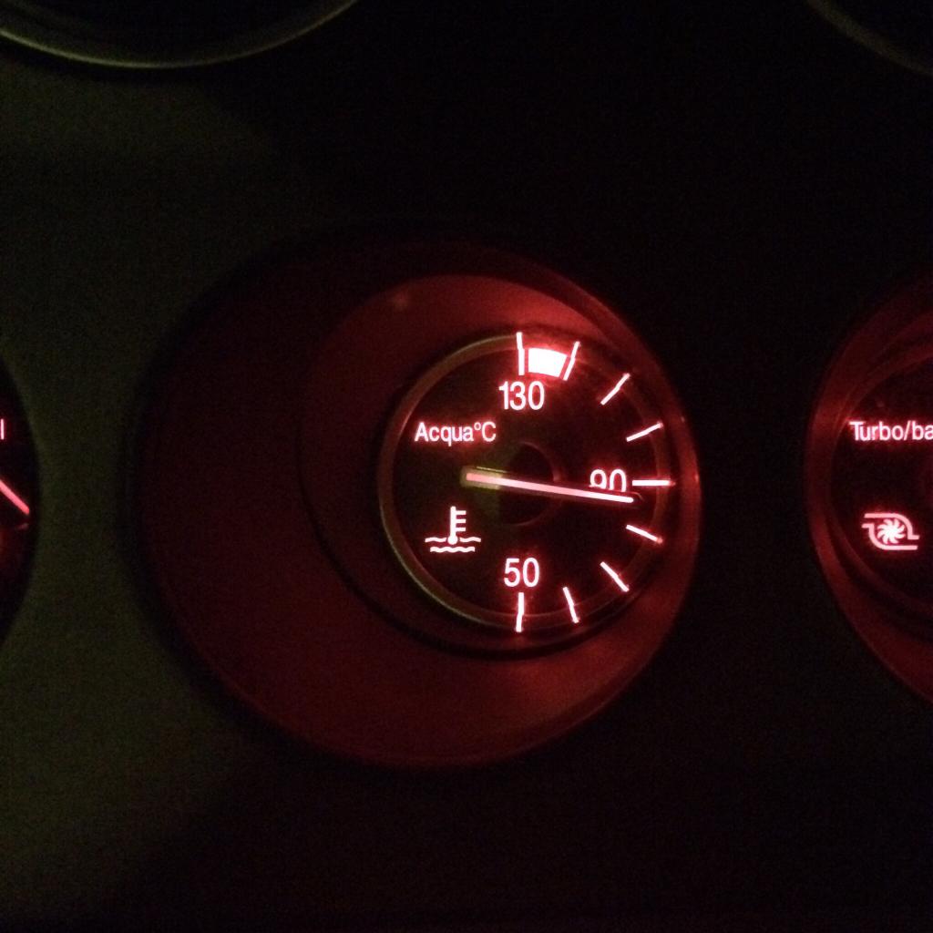

Panowie podepnę się też do wątku. Do tej pory temperatura w każdych warunkach równo 90oC ostatnio na obwodnicy przy 7 stopniach na zewnątrz zauważyłem, że wskazówka opada lekko powiedzmy do 85oC, mocniej ogrzewanie opada jeszcze niżej. Dziś przy 5-7oC na zewnątrz i po tym jak była na 90oC po zatrzymaniu znów lekko w dół, termostat do wymiany? http://www.forum.alfaholicy.org/imag...017/10/442.jpg
Tak kocur termostat do wymiany. Na kompie pewnie pokaże jakieś 75-80stopni.
Wysłane z mojego SM-G900F przy użyciu Tapatalka
Dzięki Dejon, ogarniam temat
