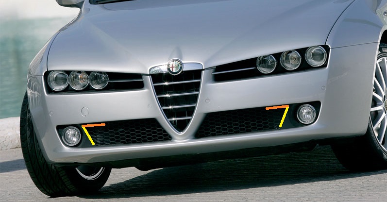

Polecane przez wszystkich Doulighty wyglądają jak fabryczne przeciwmgielne, a przeróbki z dodatkiem dziennych w normalnych kloszach w ogóle nie wpływają na zmianę wyglądu auta.
