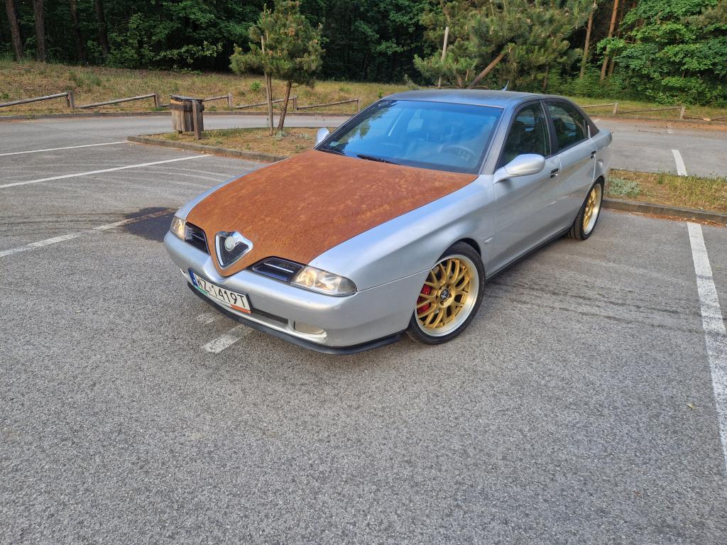

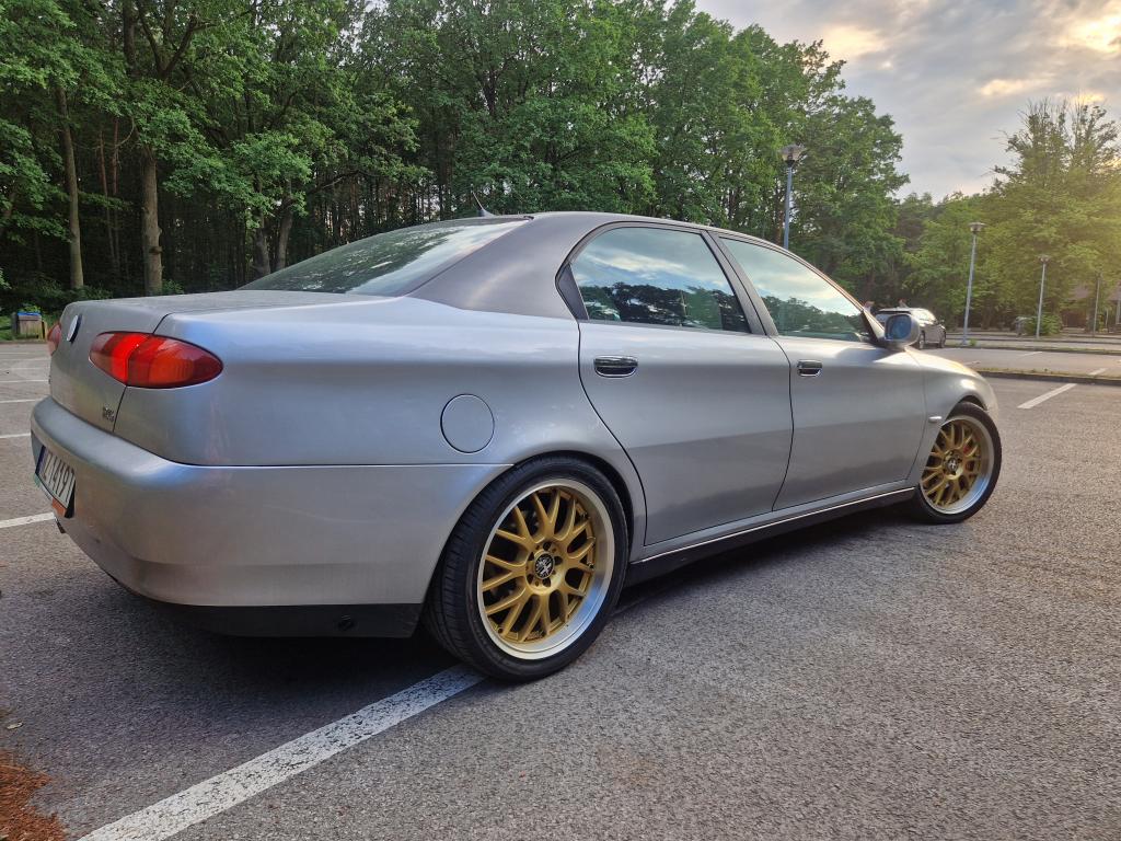

Ok, czas pokazać Wariatkę, bo czekając na jej całkowitą sprawność forum zamkną a ja jej nie pokażę:
Załącznik 289670
Załącznik 289671
Załącznik 289672
Na masce to rdza uprzedzając pytanie (nie farba ani naklejka) - miałem kiedys pseudorata, lubię ten styl, więc jak lakier poszedł się naturalnie kochać to stwierdziłem,że jej już nic nie zaszkodzi:)
Jak skończę mechanikę to wezmę się za blachę:)

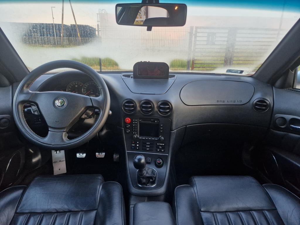

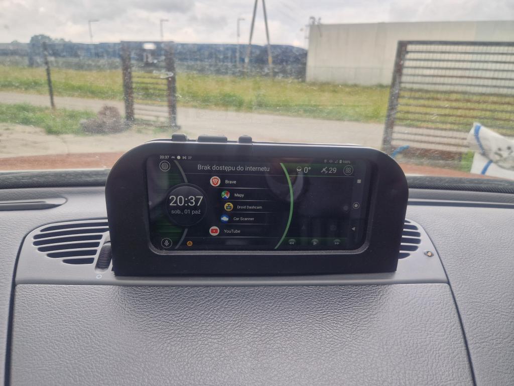

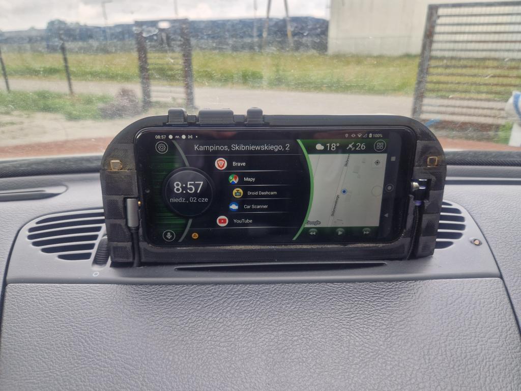

Co to za “budzik” nad schowkiem w środku deski?
Ten budzik to delikatna rozbudowa AUX wlutowanego w kasety. Pod zapalniczkę wlutowalem ładowarkę usb, w kasety wlutowalem Jacka, przeciągnąłem to za ICS i wypuściłem przez kratki wentylacyjne schowka na rekawiczki, podpiąłem pod to zrootowaną Motorolę E7 i wsadziłem to w wydrukowaną, na razie prototypową obudowę (do poprawy,bo PLA płynie na słońcu,muszę to druknąc z ABS). Dzięki temu mam muzykę z karty włożonej do Motoroli,mam nawigację jak udostępnię internet (albo wsadze kartę SIM), dashcam i takie tam. Trochę topornie to może wygląda i ma ograniczone mozliwosci dzialania,ale działa, nic nie wisi na szybie kable się nie walają więc kwestia dopracowania obudowy i mi styknie:)

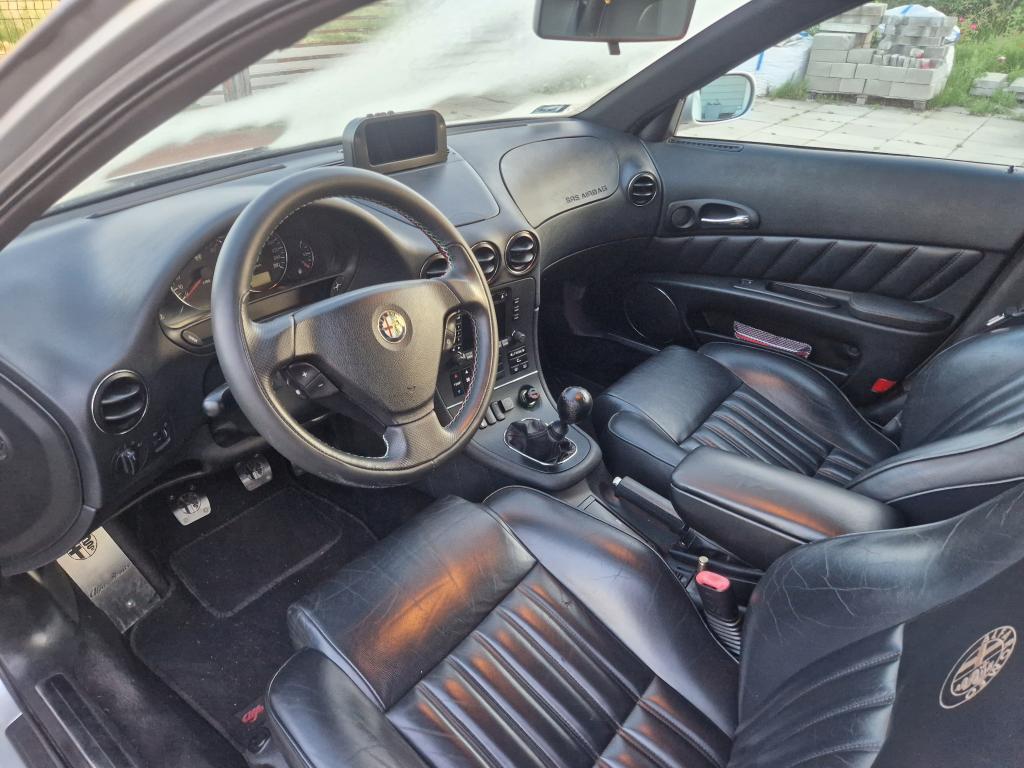

Ciekawe rozwiązanie. Ja u siebie poddałem się na razie z AUXem w ICS, bo mam jakieś problemy ze stabilnym zasileniem (mruganie co jakiś nie określony czas - stawiam że potrzebny będzie recaping)
Na ten moment zamontowałem akcesoryjne radio. Panel przedni jest schowany w górnym schowku, a jednostka główna za ICS na sterowniku od ASB i AirBag. Mam tylko wypuszczony potencjometr od głośności.
