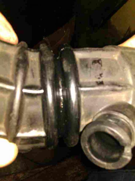

To ja jeszcze się pochwalę, że znalazłem przyczyne mojego P0238 i muła.
Pęknięty wąż za turbo. Może komuś się przyda takie info. Jak wymienię wrzuce logi:-)

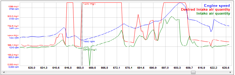

Koledzy,
ostatnio mam problem ze swoją Bellą, ciężko mi się zbiera. Czy to przepływka?
Od czarnej, zaznaczającej linii zacząłem log na czwartym biegu od około 1500-1600 obrotów (w między czasie musiałem lekko puścić gaz, ale dalej już cisnąłem, jak źle to zrobiłem to dajcie znać, powtórzę test).
W załączniku logi.
EDIT: Wywaliło mi też błąd P1102 - Air flow meter signal.

Maćku, założysz się ? ;) Poniższe wychodziło na logach, a po zdjęciu wyszło dopiero po wbiciu tam śrubokręta. Gdy była w samochodzie, mimo rozginania, naginania itp. nie wykazywała aby była w niej nieszczelność. To wystarczyło aby przy mocnym depnięciu Alicja łapała laga i dymiła jak Batory.

Tak. Nie dobrze z nią. Wyczyść, może jej to pomoże.
