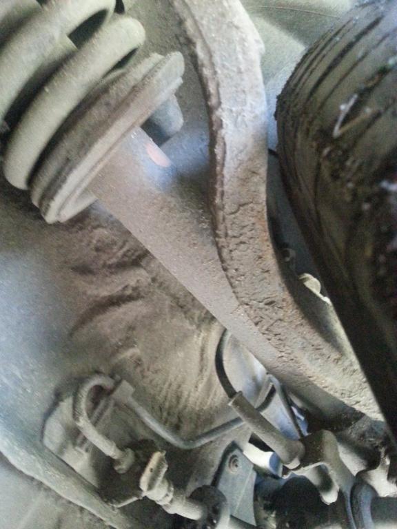

U mnie miejsca zostało tyle:
Załącznik 92691
