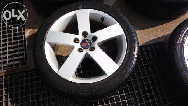

Hmmm... Mam 15' ze 147... :lol: Ciekawe ile cali szerokości bo jakieś szerokie się wydają ;)
Jak dobrze pamiętam ( bo miałem takie kupić ) to są kołą RoyalWheels i mają 8,5 cala szerokości . Nie pamiętam ET ale coś było między 35-40 .
Patryk to są podobne do tych złotych z tego Golfa co wklejałeś . I w złotym do czarnej budy by wyglądały wyśmienicie . Od biedy -czarny połysk też .
A ja bym radził się zastanowić.Macie( właściwie to niemacie)male zaciski wiec jest większe pole do popisu.Ale doradzacue się nie zastanawiać i kupować.Tyle ze na zacisk brembo( nieważne czy mały czy duży) bez dystansu w większości przypadkow nieda rady.Koniecznosc dystansu eliminuje felgę bo wystaje poza obrys.pisze o felgach 8.5 cala szerokości.
Fakt na wizualizacji pasowały.nawet na zaciski z panamery.Wiec sprawdzcie moze czy beda pasowały a później doradzajcie.
Ale to tylko posty wiec można napisać ze 15 z opla też kupować bo tanie.

Misiek każdy ma chyba rozum bo w ogłoszeniu nie podał gość parametrów więc wypadałoby sprawdzić . Nie powiedziane też ,że nie wejdzie na Brembo . Jeżeli chodzi o sam wzór to rewelacyjne i o to mi i Patryczosowi chodzi . Jak ktoś się napali to pewnie sprawdzi .

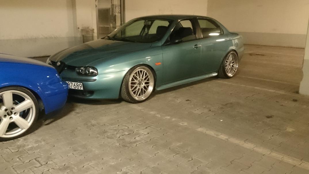

Odnośnie tego co i gdzie wejdzie to niektórzy twierdzą ,że przy "normalnym" - ET35 w 156 nie zmieści się więcej jak 8 cali na "normalnej" (225/40/18) oponie a tymczasem kolega Kapu wsadził 9,5 cala z dystansem kurde nawet tym jezdzi :) http://www.forum.alfaholicy.org/atta...d=161475&stc=1
