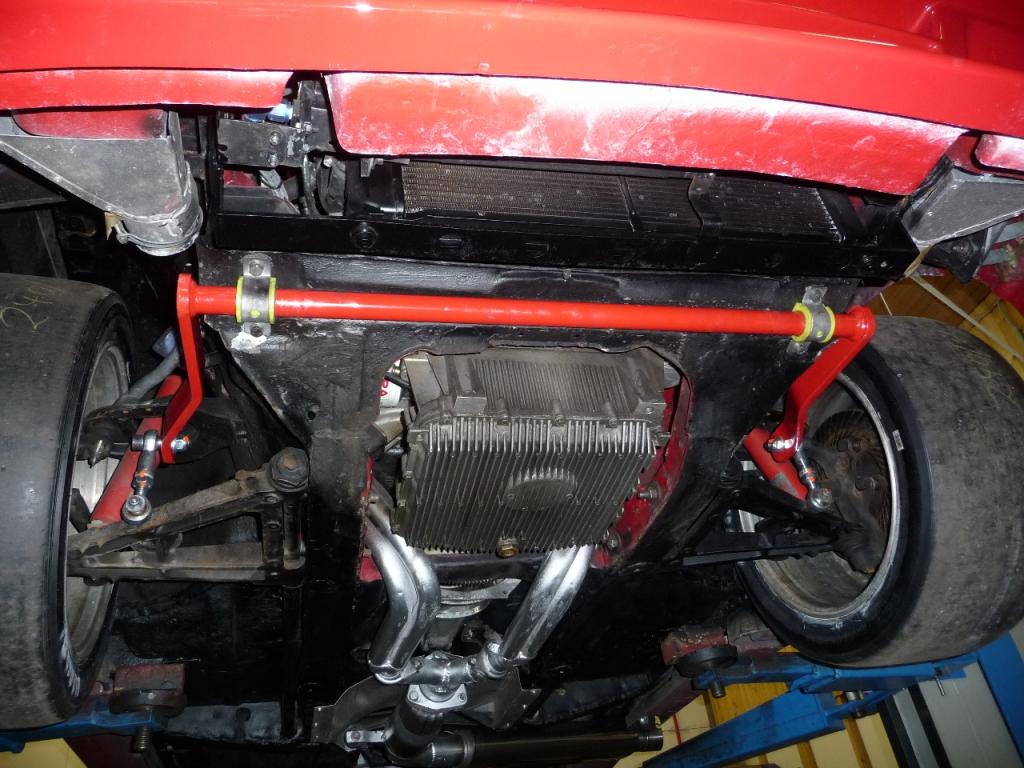

75-ka ma negatyw:
Załącznik 190605
Dlatego tym bardziej mnie to dziwi...

Poza tym Radosuaf... myślisz, że w Giulii "tak im wyszły" te koła, czy robił to ktoś kto się na tym zna i zrobił to najlepiej jak się dało? ;)
Radosuaf, ale co Ty tu pokazujesz... koła na wprost, a my mówimy o skręconych kołach przecież...
Radek tu akurat nie ma związku z negatywem. W giuli ze zdjęcia jest kolumna McPhersona. Skręcone koła będą zawsze tak się ustawiały - im większy kąt wyprzedzenia sworznia zwrotnicy tym pochylenie większe (tak jak w rowerze) a im większy KWSZ tym kierownica szybciej wraca do położenia środkowego i to jest wszystko.
Chłopie nie kombinuj - dajesz zdjęcie zawieszenia ustawionego prawdopodobnie na tor (na slickach) na którym dokładnie nie widać kątów i chcesz to porównywać do zawieszenia drogowego - nie kompromituj się
