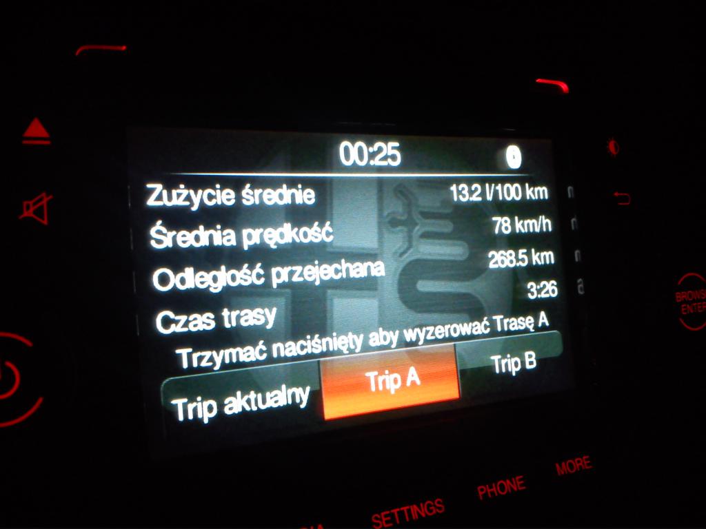

A trasa z fotki to Żoliborz - Atlas Arena w Łodzi - i powrót. W pierwszą stronę na autobahnie w miarę spokojnie (tak do 160 km/h, ale i tak nikt mnie nie wyprzedził), potem "trochę" korka, który zmasakrował średnią prędkość i powolne wtoczenie się do Łodzi opłotkami. W drugą stronę powolny przejazd przez Łódź i krajówką w sznurku do Strykowa, a potem autobahn, na którym od wjazdu do zjazdu średnia prędkość (wg. gps) 155 km/h. Ale to nie było spokojne 170 na tempomacie, tylko raczej gaz w podłogę przy każdej okazji.
http://www.forum.alfaholicy.org/atta...d=150068&stc=1
Moim zdaniem jak na dynamiczną jazdę + korki to jest dobre spalanie... Ale znowu, diesel będzie miał mniejsze. Mój kolega ostatnio 170KM Julką z TCT leciał Wawa - Hanover - Wawa, szybko, ale bez przesady i z całej trasy miał 1 cyfrowe spalanie (bodajże 9.8, ale nie mam fotki, więc można to włożyć między łątki).
kurde ja nie mam takiej opcji na wyswietlaczu....?!
spalanie ladne 13.2L/100...benzynka takie osiagam podobne na autostradach, oczywiscie jazda sportowa :P
