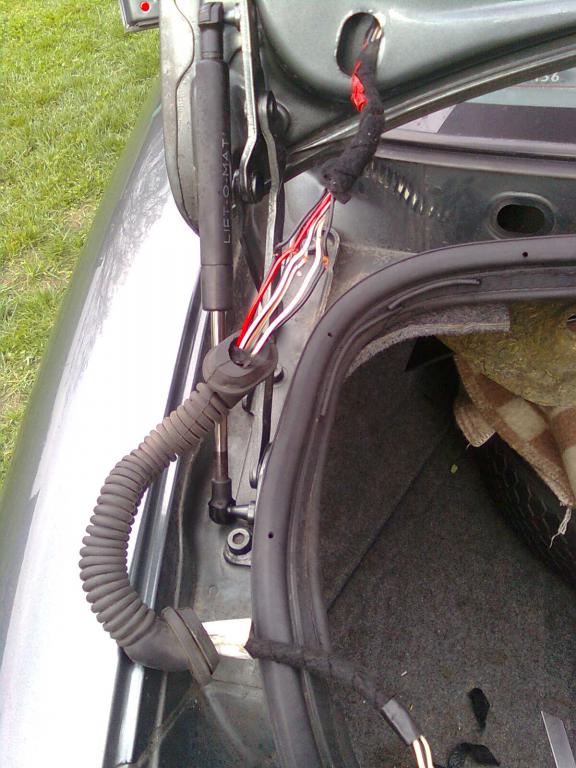

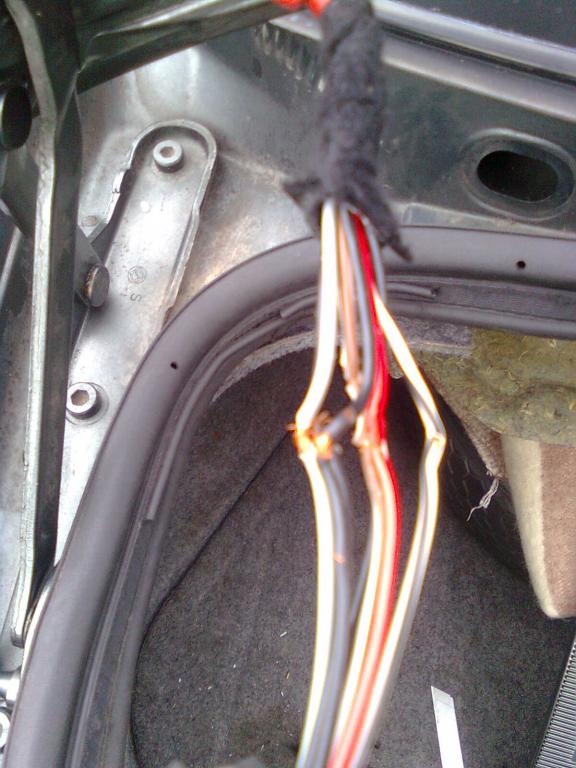

lichy i co było z twoja wczoraj??
pieprznął jeden bezpiecznik pod machą, założyłem nowy i było ok, a zwarcie mi się robiło od świateł klapy bagażnika, na zgięciu...
zdjąłem dziś gumową osłonkę, a tam kable wyglądały jakby ktoś je przegryzał... polutowałem, zaizolowałem, zmieniłem bezpieczniki na takie jakie powinny być i wszystko jest w porządku :D
pierdoła, ale Alfa uziemiona ;)
małe spięcie i padł bezpiecznik odpowiadający zaobsługe stacyjki
Nie jestem sam ,kiedyś miałem to samo:eek:http://www.forum.alfaholicy.org/atta...d=124840&stc=1http://www.forum.alfaholicy.org/atta...d=124841&stc=1
