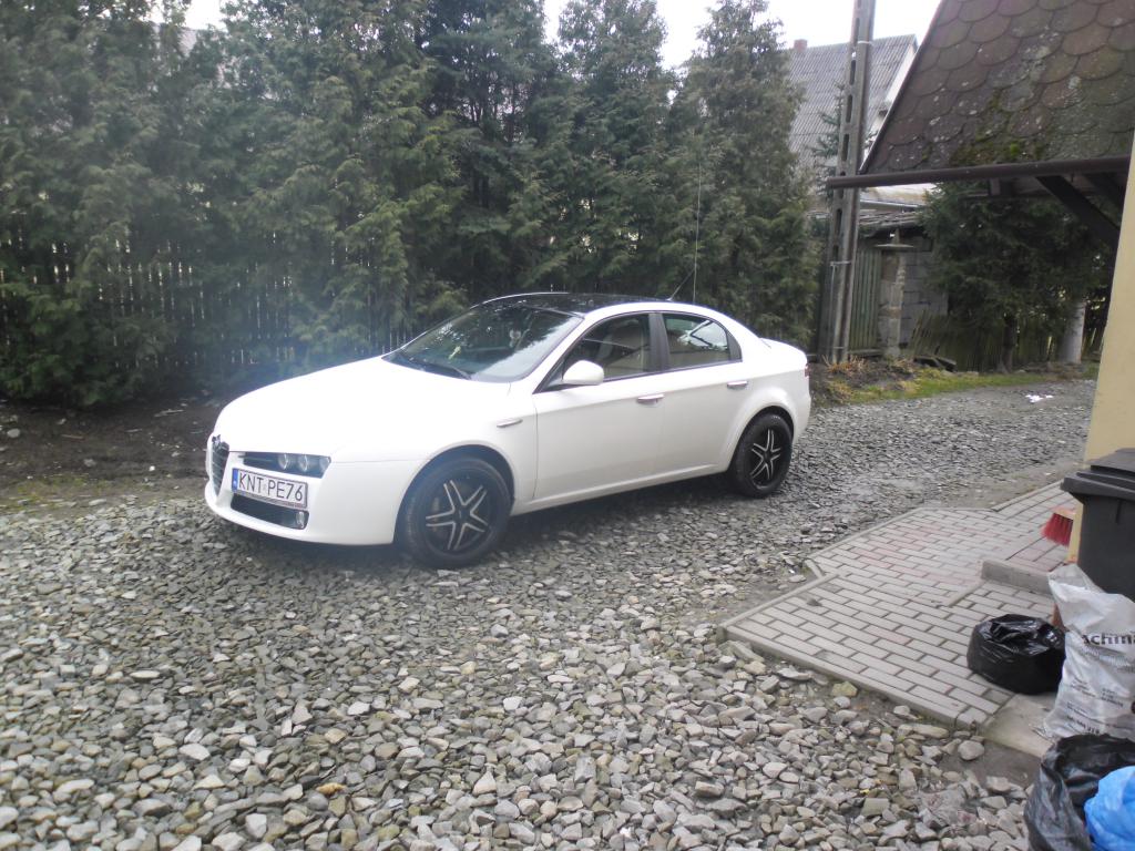

byłbym wdzięczny jesli byśż mógł :) a mam takie
http://www.forum.alfaholicy.org/atta...d=162164&stc=1
Witam mam pytanie czy felga 19 tomasona o rozstawie 5x114,3 et 40 szerokość 8,5 będzie pasować do 159 z oponą 225/35r19 , co musiał bym do niej dokupić żeby pasowała dystanse śruby pływające ? jeżeli tak to jakie dzięki za odpowiedz
Może być ciężko, bo śruby pływające Ci tutaj nie pomogą. Gdyby to była zmiana z 5x108 lub 5x112 do 5x110 to ok, ale z 5x114,3 już odpada. Można rozwiązać to dystansem zmieniającym rozstaw śrub z 5x110 na 5x114,3, ale taki dystans ma co najmniej 20-22mm grubości, co zmienia Ci tym samym ET felgi z 40 do 20-18. Czyli przy ET ok. 20 i szerokości felgi 8,5 wg mojej oceny i kalkulacji będzie wystawać poza obrys. A tak przy okazji opona 225/35/19 do 159 to jedynie jak byś miał porządny zawias. Już 235/35/19 jest mega niską oponką, a często do 159 wsadzane są opony 235/40/19 lub tak jak u mnie i np. Nazara poszliśmy w kompromis pomiędzy 235/35/19 a 235/40/19 i zastosowaliśmt 225/40/19.
Dokładnie . Ciapol miał 225/35/19 ale jak miał gwint opuszczony chyba na -6/8cm . Teraz ma w Brerze na feldze 19/9,5 cala 235/35/19 i ta opona będzie dobrze wyglądać ale jak będziesz miał Eibacha -35 i to już przelatanego żeby siedział albo jeszcze niżej bo inaczej będzie prześwit duży między kołem a błotnikiem . Zobacz jak siedzi fura Patryczosa na Eibachu i oponie 225/40 a teraz dołóż do tego z 3 centy wyżej seria i opona na niższym profilu i masz Crosswagona :D
