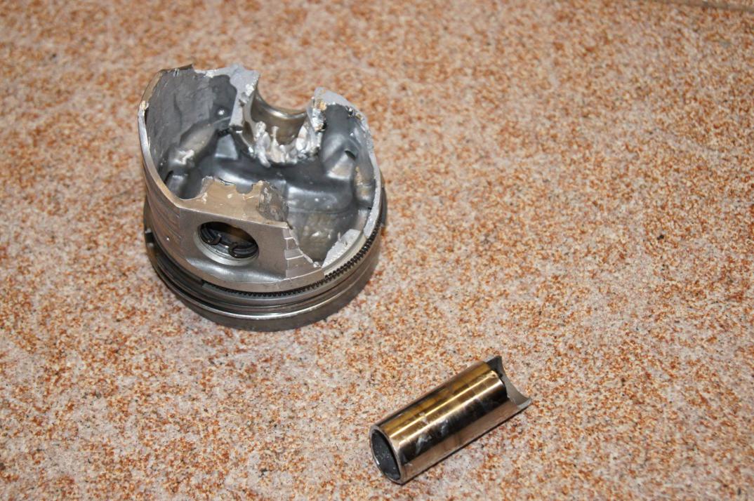

To po co producent ustala normę pasowania sworzeń-panewka główki korbowodu, skoro może być on 10 razy większy wg.Ciebie i nic to nie zmienia. Przecież można by to dużo luźniej spasować. Moje podejrzenie wycierania tej panewki jest związane z jej nowym kształtem . To są główki cięte w V. Luz najpierw robi się na boki, a później po całości i wtedy pęka tłok od wibracji. Sworzeń w 2,0 ma większą średnicę od 1,9 2,4 o 4 mm.

Ja mam auto w którym jeszcze nie wiem co jest grane a bocian i kamorado raczej nie miał luzu na sworzniu{chyba że mieli},moja teoria i zaznaczam teoria brzmi że było za ciepło i najsłabszy element w tym wypadku tłok dla 2.0 jtdm padł
ale jest to tylko teoria.

No andrew jasna sprawa żę tak mogło być ale w przypadku z którym ja mam doczynienia wątpie że do czegoś dojdziemy bo wóz dojechał o własnych siłach do mnie z pod niemieckiej granicy więc to czy luz powstał i doprowadził do awarii czy powstał już po awarii jest teraz nie do znalezienia.
Dlatego też jestem za wymianą kompletnej jednostki a nie jej remontowaniem co mi się raczej nie zdarza,w tym przypadku sądze że będziemy mieć po prostu takie 2.0 na części.
Przecież cinek napisał:
Luzy na sworzniu wg danych fabrycznych biorąc pod uwagę wartości skrajne są w tolerancji maksymalnie 0,015 w przypadkach w.w było to od 0,05 do 0,09mm !!

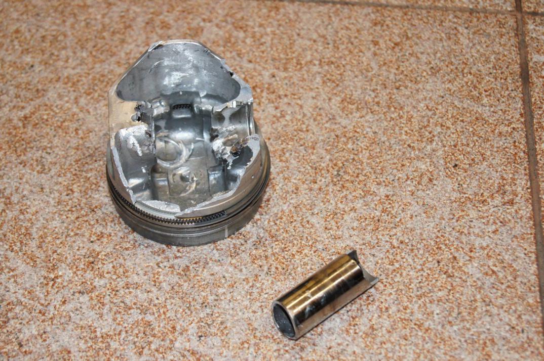

Czyli był luz na sworzniu u kamorado. Ale tak jak pisałem, nikt się do tego nie ustosunkował. U bociana nie wiemy czy to zostało nawet sprawdzone. Dam ci przykład z najszybszego malucha w pl bo innego nie mogę znaleźć. Tak wygląda awaria po pękniętym sworzniu. Akurat ten był za mocno odchudzony.
Załącznik 188439Załącznik 188440Załącznik 188441
