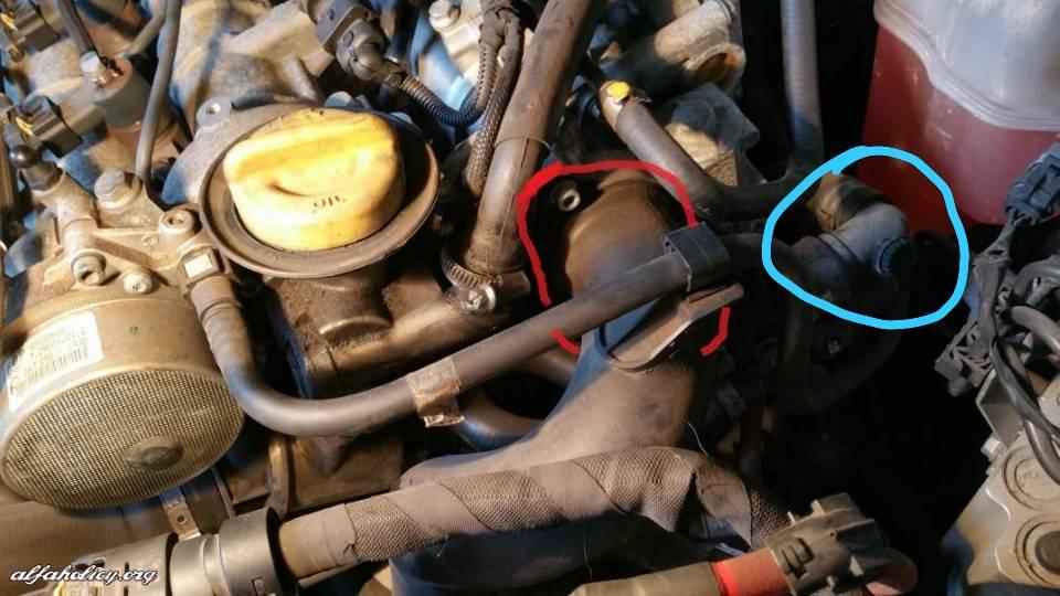

Układu nie trzeba odpowietrzyć.

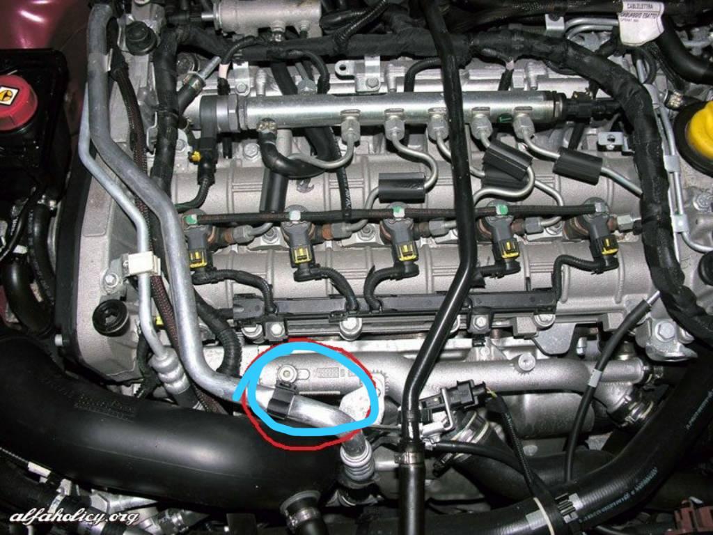

Gdzie? Pokaz foty gdzie to jest bo ja nigdy tego nie robiłem.
Zdjęcia z netu na niebiesko zaznaczone http://www.forum.alfaholicy.org/imag...2018/03/18.jpghttp://www.forum.alfaholicy.org/imag...2018/03/19.jpghttp://www.forum.alfaholicy.org/imag...2018/03/20.jpg

Popieram [MENTION=30769]olo_84[/MENTION]. Raz, gdy zdjąłem termostat do wymiany uszczelki pod nim nie odpowietrzyłem układu i też się działy dziwne rzeczy z temperaturą i poziomem płynu, aż znalazłem odpowietrzniki. Ostatnio przy wymianie termostatu od razu odpowietrzyłem układ i od razu wszystko było ok.
Ok a jtd ? Ja mam jtd.
