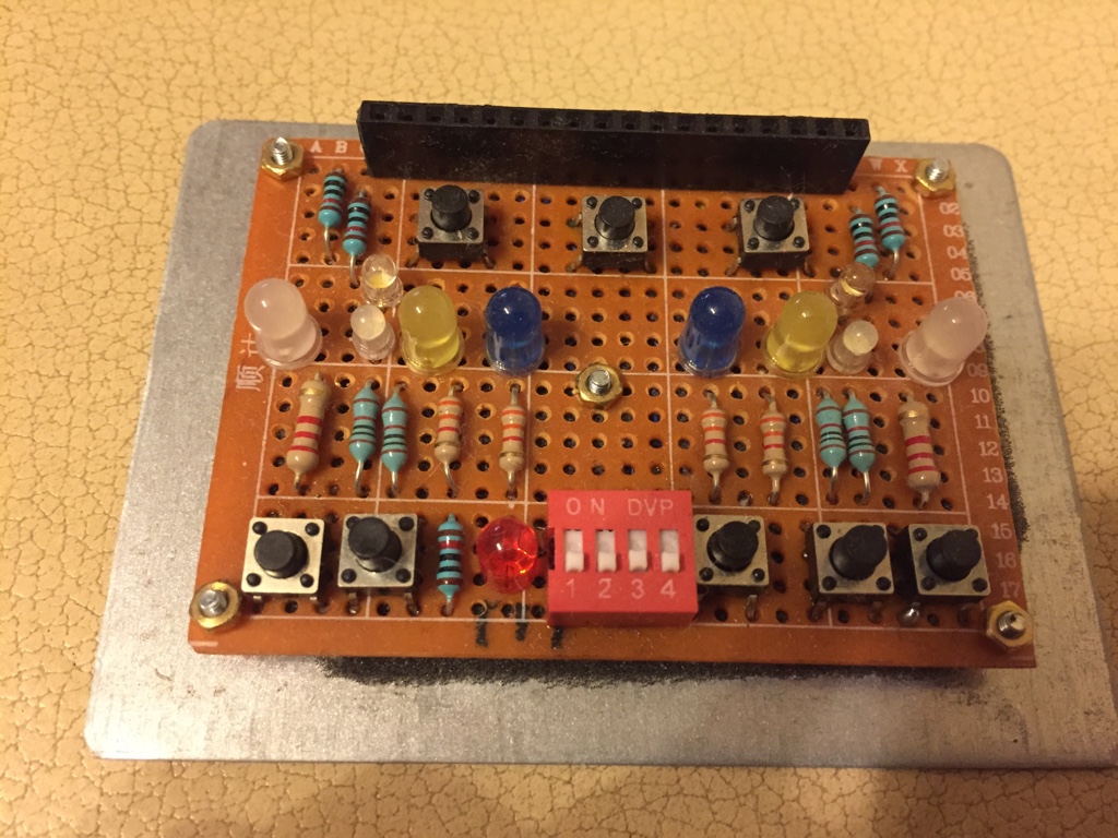

Jeszcze taka mała ciekawostka. Skonstruowałem sobie "symulator" oświetlenia przedniego do testów :)
Załącznik 165867
