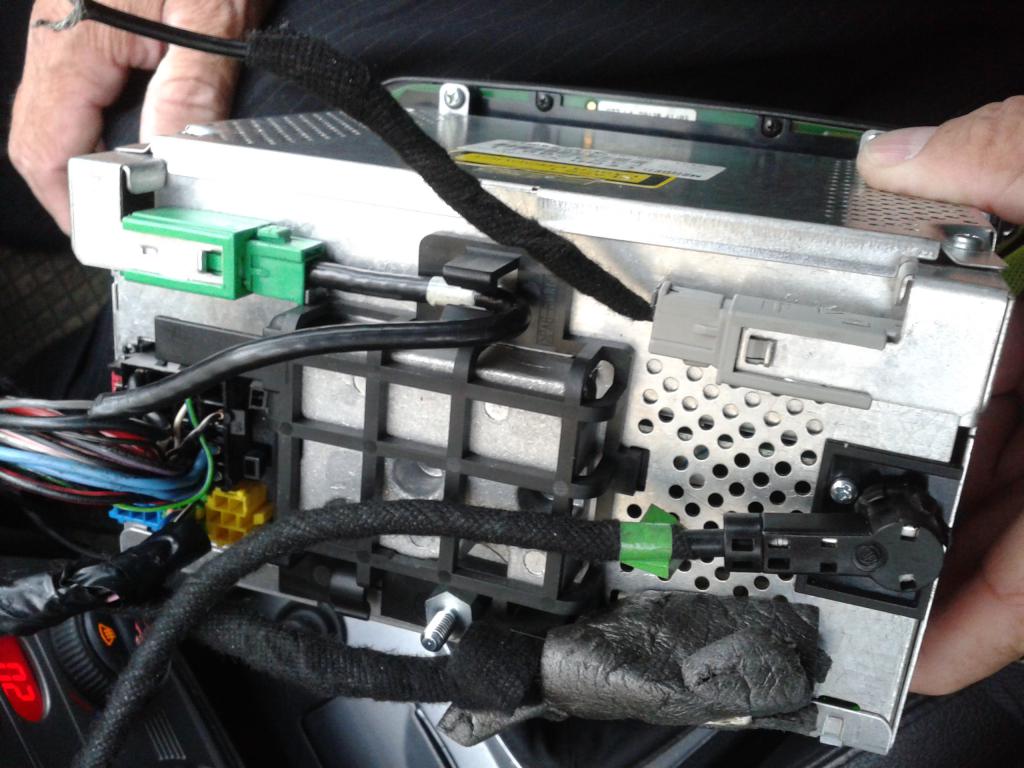

Dobra odkodowanie radia schodzi na drugi plan uda się to się uda potrzeba czasu teraz mam większe zmartwienie. 1-Ne działają mi mapy od navi 2-tel chyba nie ma mikrofonu i nie mogę się z niego nigdzie dodzwonić. Problem nr 1 objawia się tym że cały czas mam cd error.Załącznik 109539Na górze radia mam dwie odcięte wtyczki to chyba ant gps i gsm tylko nie wiem która to która, ale myślę że problemy 1i2 nie mogą mieć nic z tym wspólnego bo łapie mi sygnał gsm na 1do 3 kresek, a gps powinien pokazać mapę bez sygnału. Macie jakieś sugestie?? W radiu mam nową kartę orane i mogę dzwonić na nr alarmowe, nie mam jak sprawdzić czy to nie wina karty bo musiałbym ją wyłamać. Pytanie dodatkowe od czego są te kostki na zdjęciu na dole po lewej, są trzy niebieska-zielona-żółta. Jeśli się nie mylę zielona to can a lub b ? Z góry dziękuję za każdą formę pomocy.

niebieska-zmieniarka, zielona-sterowanie z kierownicy, żółta-zasilanie sterowania wzmacniacza
kartę można wyłamać trzeba dokupić adapter do niej w serwisie ok.20zł.Te ucięte kable dostałeś w prezencie z radiem(ktoś leniwy urżnął zamiast wyjąć je ze złączki).
szara kostka gps, zielona telefon, cd error to źle nagrana płyta, pisałeś że muza z cd działa więc laser raczej jest ok. jeśli będą dalsze problemy z mapami to pisz na PW.

brak mikrofonu niczego nie zmienia, poza tym że nikt cię nie będzie słyszał podczas rozmowy, jeśli chodzi o rozłączanie tel.przy próbie wykonania połączenia, to podłącz prawidłowo antenę nie sugeruj się tymi kreskami na ekranie.
