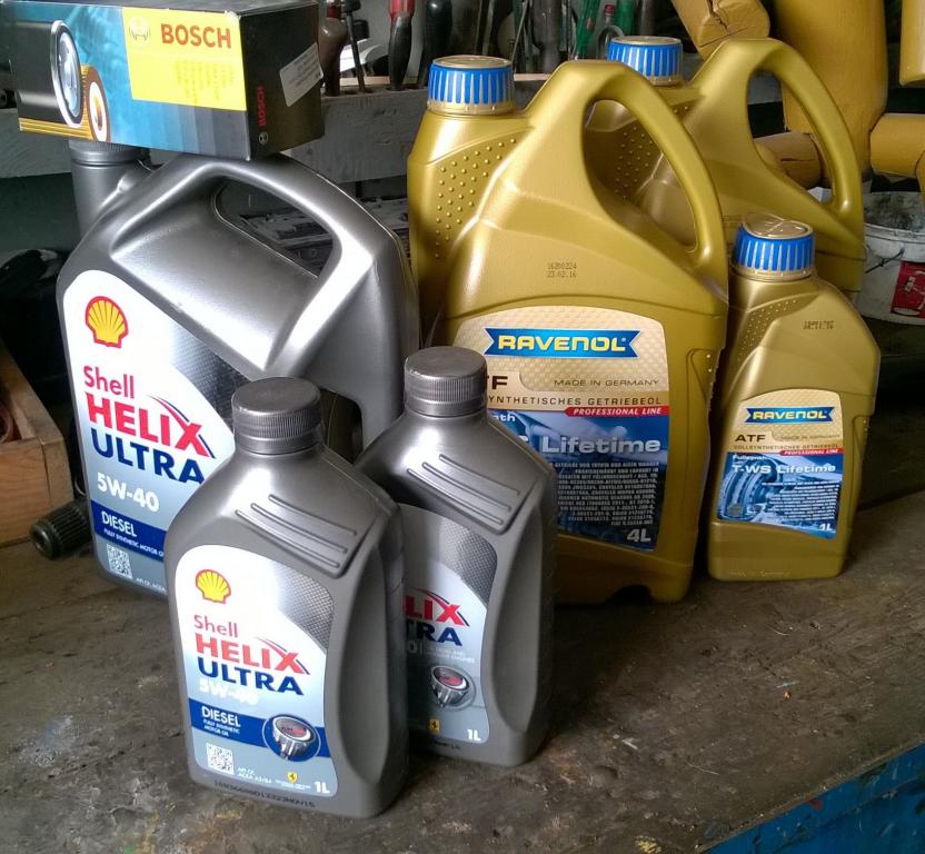

dziś dokonałem dynamicznej wymiany oleju - jestem z siebie oraz mojej córki, która mi pomagała dumny :)
Nie taki diabeł straszny...... trochę kłopotów miałem z odkręceniem korka wlewu - musiałem wyciągać akumulator i podstawę co wydłużyło operację.
Poza tym wszystko wg manuala ze zrób to sam - super, że są !!!
pawciu87 dzięki za radę z rurką - dobrałem średnicę podobną jak króćce od wymiennika - nic się nie uroniło ;)
Przy okazji poszły fitry i olej w silniku.
Załącznik 199327
:) fakt faktem że nalewanie oleju nie należy do najłatwiejszych nawet z lejkiem, ale ja u siebie nic nie demontowałem ;) Ale jak pisałeś, rurkę "wylewną" dobrze mieć - można się nieźle upaprać :P
