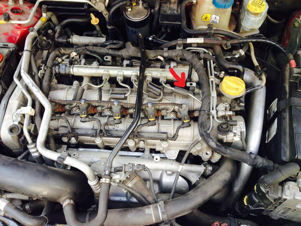

Powiedzcie mi co to za element? Z jego puszki poci mi sie olej (nie tak by ubywac,ale brudzi) znajduje się pod wejściem w kolektor,to silnik klap ? Czy egr ?....i czemu może puszczać olej ?
http://www.forum.alfaholicy.org/imag...2015/03/53.jpg
Przepustnica/klapa gasząca. Masz uwalona od tego skrzynie biegów?
Tak, rosi z "puszki"..Docelowo szukam rozwiązania...skrzynia jest uwalona trochę...ale możliwe , że turbo było kiedyś zajechane , bo brud jest także stary, a turbo pewnie albo z innego auta, albo regenerowane. Podejrzewam, że IC nie był czyszczony i olej z dolotu idzie w górę. Miałem wiele przejazdów "trasowych" stąd zauważyłem to zapocenie. Nie wiem w jakim okresie czasu powstało , turbo się nie ubrudziło, na rurze IC widać stary podeschnięty brud olejowy, po 5 kkm oleju nie ubyło nic.

Mamy. Poszukaj informacji na temat nieszczelności kolektora dolotowego, Twoje auto ma typowe objawy tego zjawiska.
Najczęściej nieszczelność powstaje na łożyskowaniu klap (w 2.4 widać je od góry kolektora). Rozwiązaniem jest usunięcie klap i otworów po osiach lub wymiana kolektora na nowy.
Czy tą przepustnice to się da np rozebrać i wyczyścić z nagaru podobnie jak np. kolektor dolotowy?
Przepustnicę się wyciąga bardzo łatwo, można ją wyczyścić. Trzeba sprawdzić też czy jest sucha elektronika (trzeba zdjąć plastikową klapkę i zerknąć czy płytka nie jest zalana olejem)
Magil już napisał – problem bardzo brudnego kolektora ssącego + nieszczelne klapy wirowe. Standard w 2.4.
Moja po otwarciu dolotu miała w przepustnicy może 1/10 łyżeczki do herbaty oleju. Nie dymi wcale, ale puszkę przepustnicy lekko rosi (już mniej bo oczyścił się intercooler) , turbo było chyba regenerowane 'na 10k km oleju nie ubyło
