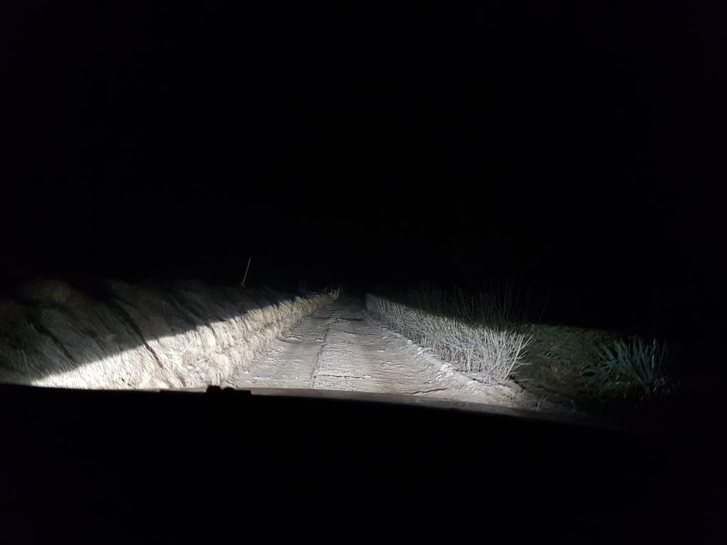

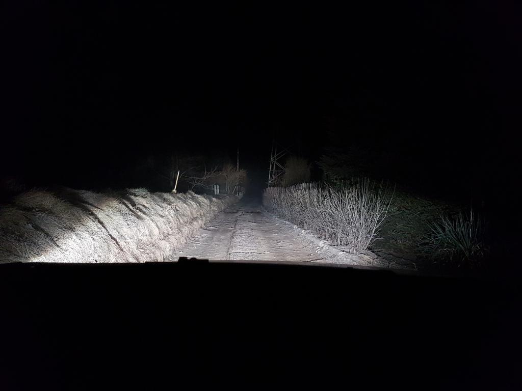

Cześć. Moim zdaniem regeneracja odbłyśników to średnia opcja. Spotkałem się z kilkoma przypadkami, że owszem zdawało to egzamin ale tylko na chwilę i zaraz znowu światła naszych 159 zaczynały świecić jak przed całym zabiegiem. Ja się wziąłem na inny sposób i zmieniłem całkowicie soczewki w swojej 9'. Dodatkowo zastosowałem soczewki bixenonowe, które robią mega robote. Kosztowo wychodzi to mniej więcej cena jak za nowe zamienniki ale efekt końcowy jest po prostu POWALAJĄCY. Opcje są dwie bo można zastosować zwykłą żarówkę lub zestaw HID (który osobiście zdecydowanie bardziej preferuje - w swoim przypadku zastosowałem również fajniejsze przetwornice, dzięki którym barwa światła jest dużo lepsza, w sensie bielsza). To wszystko zależy co ktoś chce. Soczewki tak czy siak odcinają idealnie co pokażą wam zdjęcia :)
Światła mijania przed przeróbką:
Załącznik 258210
Światła po przeróbce:
Załącznik 258209

Tak to wygląda - ale na żywo robi dużo większe wrażenie jak na zdjęciu
Załącznik 258233
Załącznik 258232
