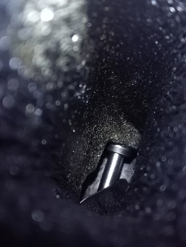

Update:
Zdobyłem kamerkę inspekcyjną i zabrałem się za temat jeszcze raz, bo spokoju mi to nie dawało. A nasłuchałem się jeszcze w między czasie, że te klapki na pewno gdzieś tam w dolocie są, i czekają na swój moment. No i co..? I mieli rację! Znalazły się wszystkie trzy. Dwie przyklejone do ścianek kanału za zaworami i tak osmolone, że ledwo widoczne. A trzecia stała w poprzek jeszcze przed zaworem, zaklinowana. Operacja wydłubywania trwała ze dwie godzoiny, druciki, śrubokręciki i zwinne paluszki. W jednej rece kamerka a drugą dłubanie. No ale finalnie udało się. I to najważniejsze, że bez ściągania głowicy. Oczywiście zawory były domykane w każdym cylindrze podczas operacji dłubania, co by nic nie wpadło do cylindra przypadkowo.
Eh!, było minęło. Jest ulga..
