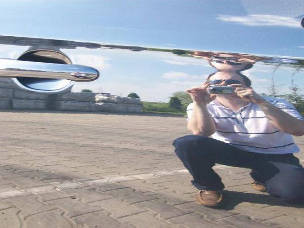

i na koniec efekt prac "Janusza polerki" na 159 którego trzeba było uratować
http://www.forum.alfaholicy.org/atta...d=185724&stc=1http://www.forum.alfaholicy.org/atta...d=185725&stc=1http://www.forum.alfaholicy.org/atta...d=185726&stc=1
autko było polerowanie przez lakiernika na szybko- pięknie się błyszczało aż po kilku myciach pasta zeszła i czar prysł.
