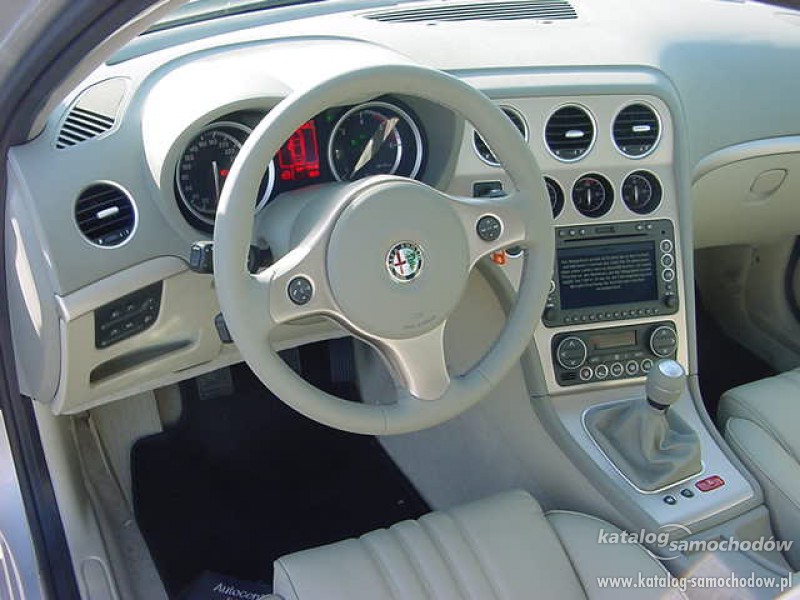

Czy orientuje się ktoś jaki kolor trzeba dobrać żeby odnowić szare elementy środka? Chodzi o te szare element takie jak deska i tunel środkowy mam takie samo wnętrze jak na zdjęciu.
Załącznik 259812
