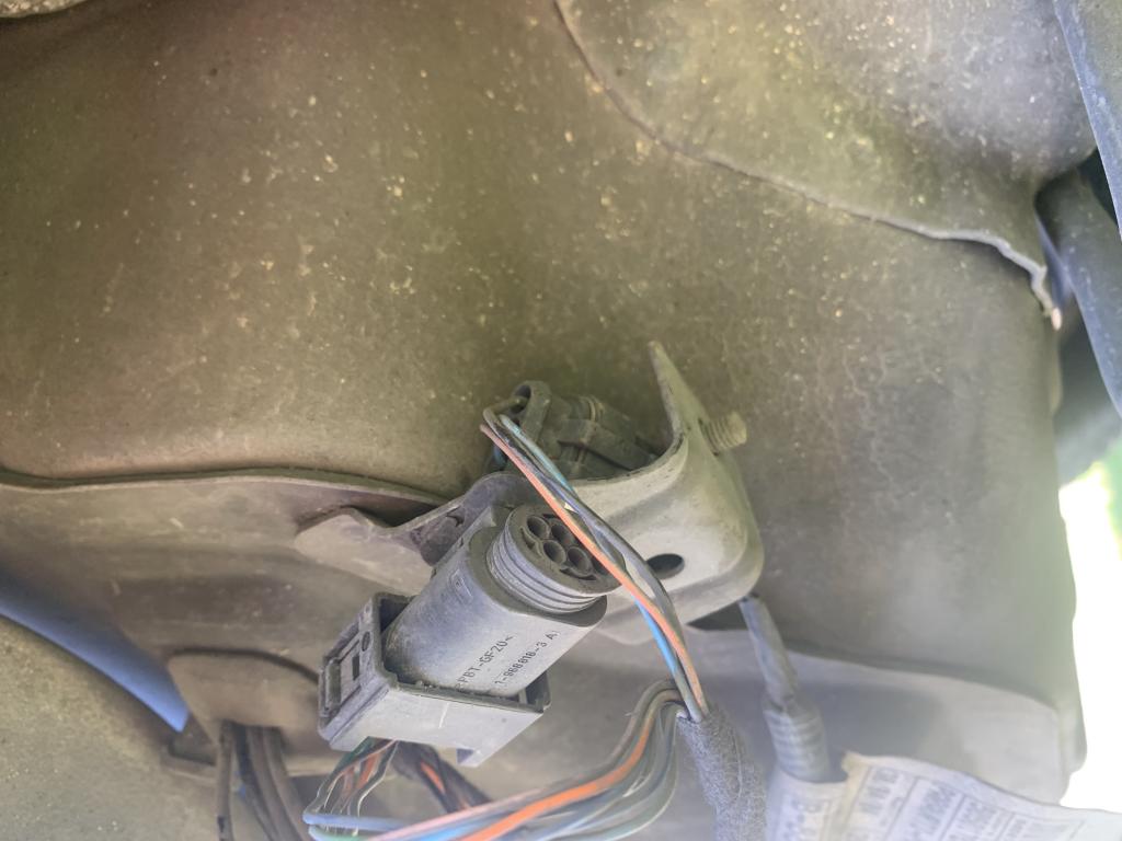

A masz obie wtyczki w bagażniku? Jeżeli tak to masz pewnie i białą dwupinową wtyczkę od buzera w tamtych okolicach. Pytanie jakie czujniki masz w zderzaku, czy z oryginalne podłączone pod tą wiązkę czy jakieś zamienniki które trzebaby było wymienić?
Tyle, że ten buzzer jest pewnie od tej nieoryginalnej centralki i nie będzie działał z oryginalnymi czujnikami - inna wtyczka.

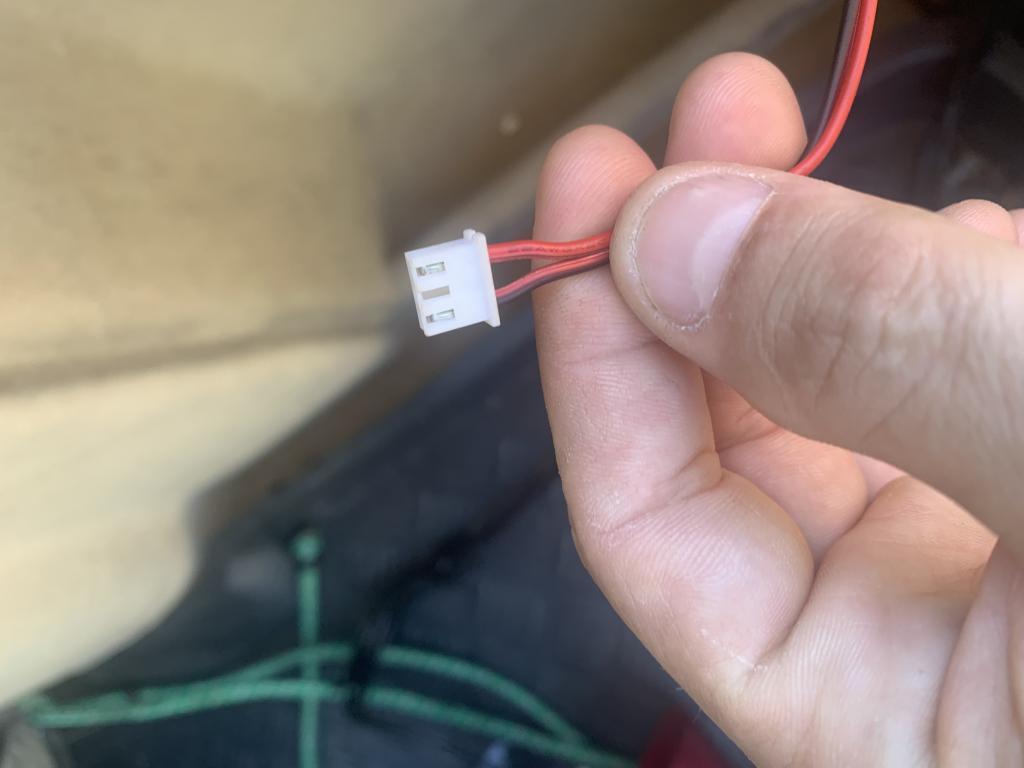

A wiec tak, centralkę podłączyłem zrobilem osiowanie proxi i jest aktywna. Ściągnąłem zderzak i okazała sie ze czujniki sa nieoryginalne i nie ma wiązki pod oryginalne czujniki. Oryginalna wiązkę podłącza sie pod gniazdo ktore jest obok gniazda lampek tablicy tak? I jeszcze sprawa buzzera, gdzie sie go podłącza jesli okaże sie ze go mie mam? W schowku w bagażniku widnieje kabelek z białym wtykiem na 3 piny ale na 2 kabelki.
Najlepiej zrób zdjęcie. Ja nie wiem gdzie to jest w sedanie ale buzzer ogólnie ma 2pinowy wtyk. Bez miejsca na 3 pin.
Załącznik 284229taki mam wtyk w bagażniku.
Załącznik 284230czy to jest wtyk pod wiązkę czujników?

Taki buzzer mam nieoryginalny raczej.
Wtyk z drugiego zdjęcia jest pod wiązkę czujników. Akurat na tył jest ich pełno na alle**o.
