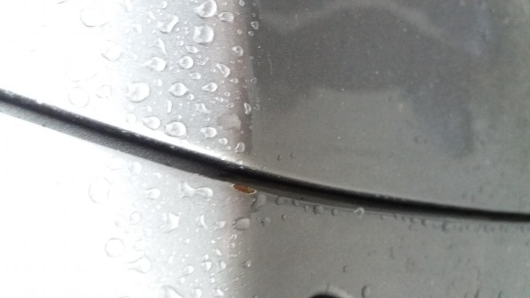

Nie mam dremelu. Może np. przejechać ten kawałek powierzchni preparatem o nazwie Cortanin F a następnie lakierem?Załącznik 237205
Tak wygląda u mnie ten odprysk na drzwiach, ma może z 3mm ale wolałbym od razu to zabezpieczyć niż za 2 lata zmieniać drzwi.
włącz kanał mx Nowicki na Youtube ;) bodajże zaprawki lakiernicze. temat. fajnie tłumaczy oraz wiele można się nauczyć z filmików szkoleniowych
