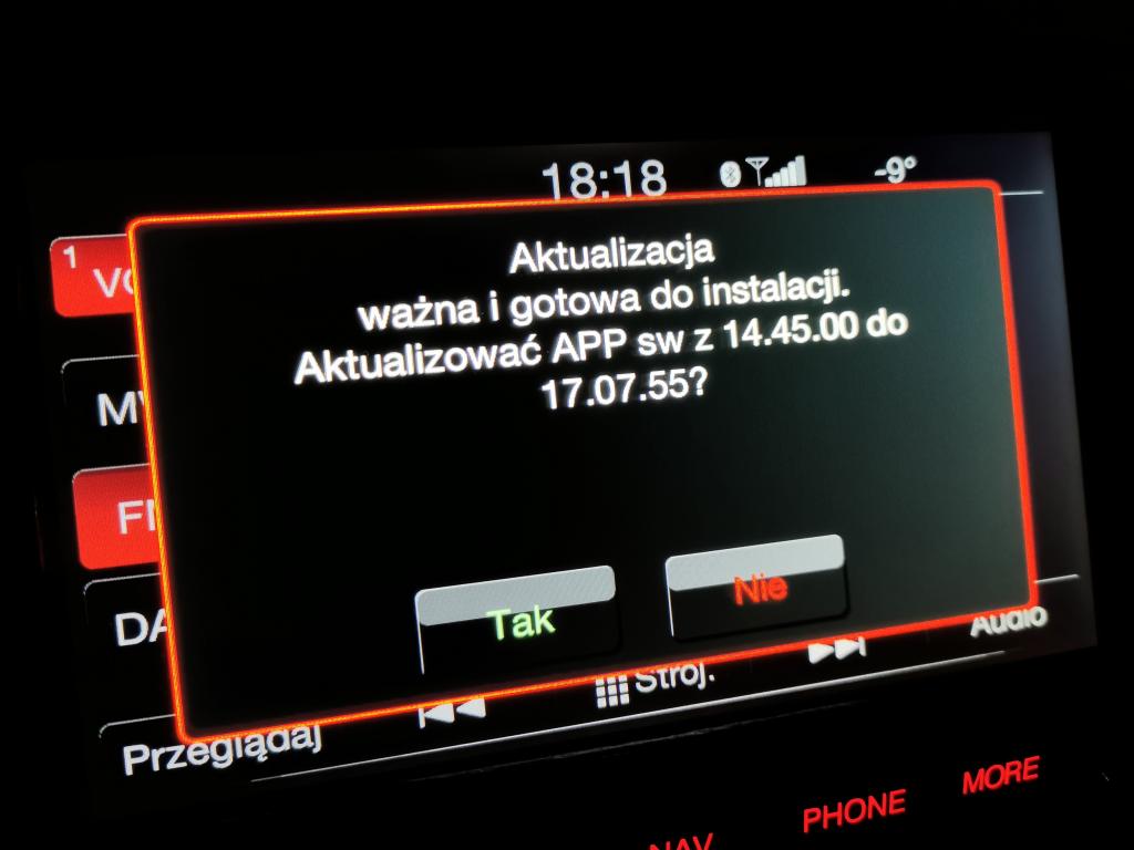

Warto. Szybciej czyta pliki, lepiej zorganizowane tripy i parę jeszcze drobiazgow

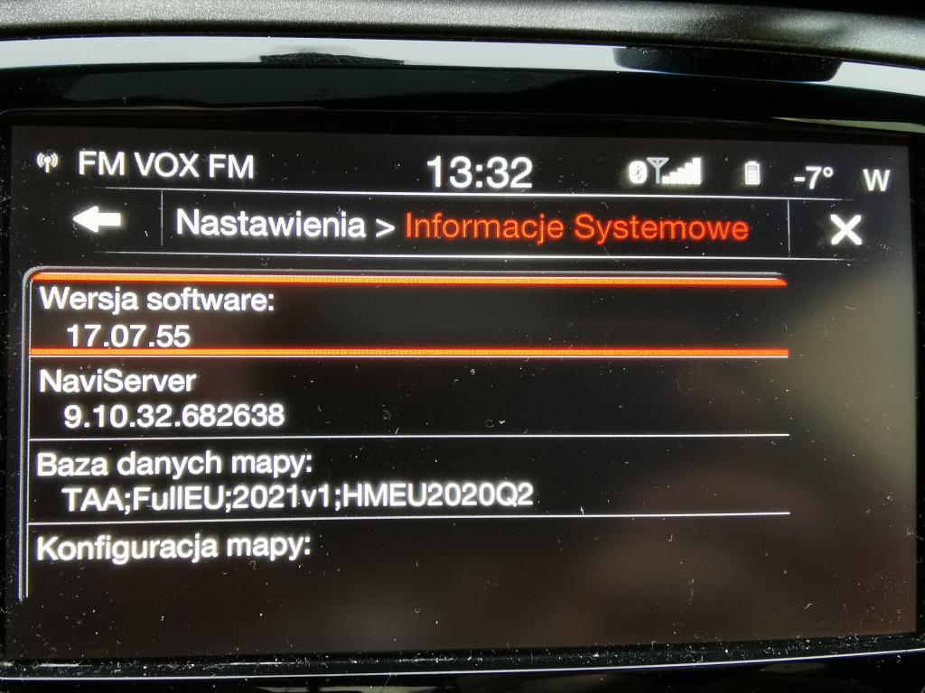

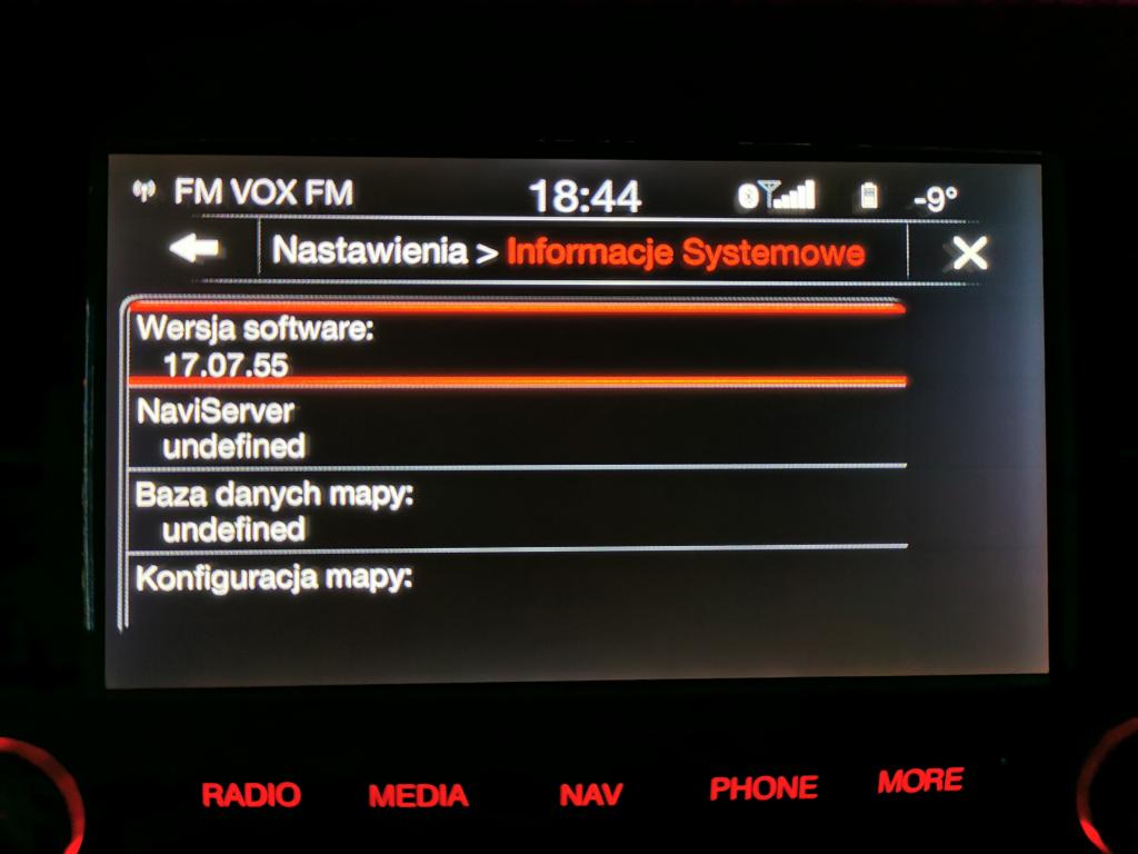

Ok. Nie przeczę. Natomiast wykonałem aktualizację softu do 17.07.55, mapy do FEU2019Q2. W ASO próbowałem wgrać VIN do radia, bez powodzenia. Natomiast dzięki wiedzy i umiejętnościom syna udało się uruchomić aplikację Alfa Performance - super bajer.

Modyfikacje przeprowadziłem na Uconnect 6.5 bez Live. Jak wcześniej pisałem syn uruchomił zestaw aplikacji wchodzących w skład UconnectLive. Nie udało mi się uruchomić serwisu Live, nie mam więc Tweetera, Deezer, TuneIn. Działa natomiast Alfa Performance na czym najbardziej mi zależało.

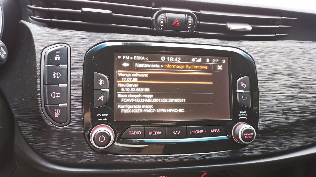

Powiedz jakie masz radio, oryginał czy przekładane, jaką masz wersję softu i map.
Ale radio pewnie ma przycisk APPS ,a nie przycisk MORE ?
