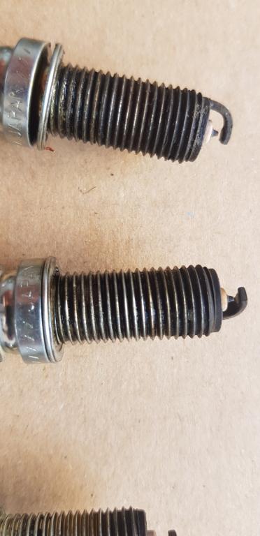

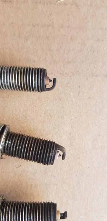

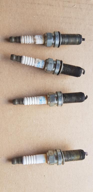

poniżej zdjęcia wykręconych - starych świec
Załącznik 256424Załącznik 256425Załącznik 256426Załącznik 256427

Co do świec to nie widać dokładnie elektrod, ale wyglądają w miarę OK. Wydaje mi się że ten mokry gwint może być spowodowany faktem że ten cylinder dostaje trochę za dużo paliwa, ale to tylko moje przypuszczenia.
