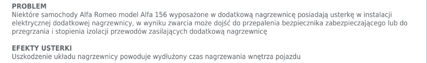

Jedyna akcja jakościowa jaka była na 156 to wada w instalacji nagrzewnicy. Przynajmniej dla modeli od 2001 roku
Załącznik 257914
