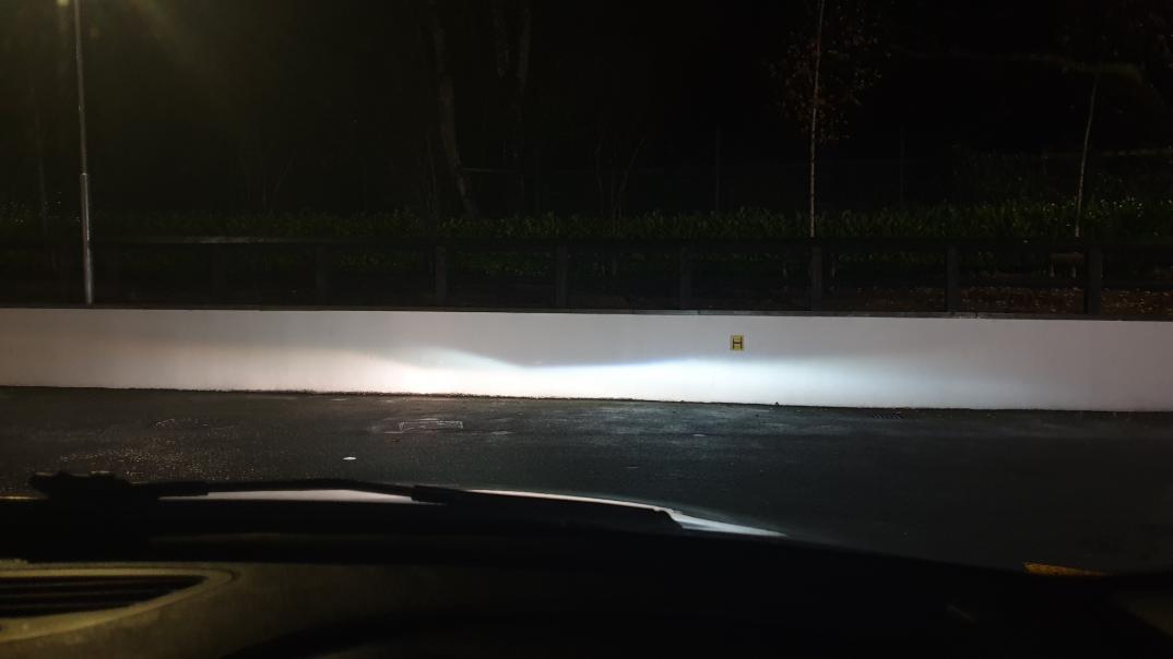

tank na szybko z R led a z L halogen ,
Załącznik 263880
linia odciecia jes ok , na razie chwile z tym pojeżdzę i zobaczę co dalej
