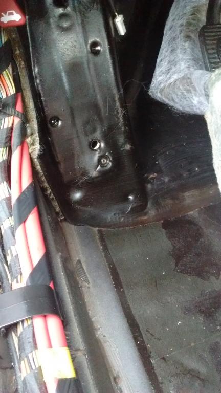

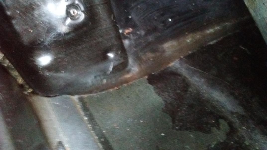

2 załącznik(i)
Załącznik 254476
Załącznik 254477
Zauważyłem, że woda dostaje się pomiędzy tym łączeniem pod pedałami. Skąd może deszczówka tędy wpływać na podłogę? Czy po zdjęciu nadkola uda załatać się te wpływanie wody do środka? Czy po załataniu woda będzie spływać pod auto i nie nigdzie nie będzie się gromadziła? Jak ktoś może z Wam pomóc, to z góry dzięki.
[QUOTE=SportoweSerce;2144829]Załącznik 254476
Załącznik 254477
Zauważyłem, że woda dostaje się pomiędzy tym łączeniem pod pedałami. Skąd może deszczówka tędy wpływać na podłogę? Czy po zdjęciu nadkola uda załatać się te wpływanie wody do środka? Czy po załataniu woda będzie spływać pod auto i nie nigdzie nie będzie się gromadziła? Jak ktoś może z Wam pomóc, to z góry dzięki.[/QUOTE [MENTION=2997]SportoweSerce[/MENTION] udało Ci się jakoś powalczyć w tym temacie? Mam chyba to samo, po myciu dosłownie pływa mi podłoga po lewej stronie, oczywiście najwięcej wody w nogach kierowcy. Muszę wszystko odciągać odkurzaczem, bo inaczej w aktualnych warunkach szyby zamarznięte od środka rano murowane. Daj znać czy coś się zmieniło u Ciebie.

A to nie jest sławetny problem z zatkanym odpływem pod filtrem kabinowym?

Hmm, sprawdzę przy okazji. Ale filtr jest po stronie pasażera, a tam podłoga jest sucha jak pieprz. Po stronie kierowcy mam tyle wody, ze mogę w wykładzinie zatopić palec. Sprawdzałem odpływy w szyberdachu, ale są drożne

Wieloletnia lektura forum zawsze w takim przypadku wskazywała na zatkany odpływ pod filtrem. Zawsze woda była na dywanikach po stronie kierowcy.
