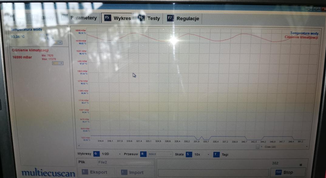

Ja też sprawdziałem u siebie.
Samochód na postoju, na wolnych obrotach. Termostat (nowy oryginał) otworzył się przy 90,46 C, temperatura spadła do 85,8 C. Później wzrosła do 90,46 C i znowu trochę spadła i generalnie trzymała się w okolicy tych 90 stopni. Zostawiłem go na wolnych obrotach bo chciałem sprawdzić kiedy się włączy wentylator. To dopiero po dość długim czasie temperatura zaczęła się dalej podnosić powyżej tych 90-91 stopni. Jako że nie chciało mi się czekać nie wiadomo ile aż temperatura wzrośnie na tyle żeby się włączył wentylator to potrzymałem go trochę na obrotach. Wentylator włączył się na krótką chwilę przy 99 C, zbił w kilka/kilkanaście sekund temperaturę do ok. 97 C i się wyłączył. I tak w kółko.
Co do klimatyzacji:
Temperatura zewnętzna 22 C,
Klimatyzację włączyłem jak MES pokazywał temperaturę wody jakieś 98 C,
Klima na LO, nawiew na II
Ciśnienie klimatyzacji urosło do 17 Bar, po czym spadło do 16 Bar i tak juz szło to cyklicznie - wzrost do 17 i spadek do 16, natomiast temperatura wody spadła w ciągu jakiś 3-4 minut z 98 C do 93 C i na tym poziomie pozostała. Klimatyzacja chłodziła jak wściekła :P Rurki od klimy: cienka (HP) - gorąca, gruba (LP) - mocno zimna. Poniżej zdjęcie z MES:
Załącznik 272300
Niestety nie mam możliwości sprawdzenia paramterów w czasie jazdy bo mam zdechła bakterię w laptopie :sad:
czyli dosyć podobnie, zostawię na ten moment termostat w spokoju, a wymienię chłodnice ;)
