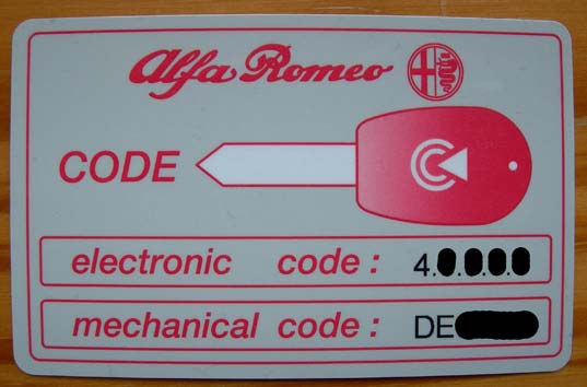

Nie wiem czy taka kartę posiadam. Gdzie ja znajdę? Dobrze ze mam dobrego elektryka, chyba będę musiał się do niego udać.
Najpewniej razem z dokumentami, tj instrukcją i książką serwisową.
Jeśli nie masz, to trzeba dorobić w ASO lub u odpowiedniego magika.
Tak to wygląda
Załącznik 227788
Przejrzałem wszystko co mam, i nie znalazłem. Szkoda, pozostaje mi tylko odwiedzić elektryka. :D
Jak nie masz karty kodowej to elektryk nic nie pomoże. Jeśli pilot ma prad(nowa bateria) a i tak nie działa to się rozkodowal i trzeba jechać do specjalisty który wyciągnie kod z Immo. Poszukaj w twojej okolicy dorabianie kluczykow z Immo. Mówię to bo moja siostra miała to samo w 147. Przyjechał pan pod jej pracę i zrobił bez problemu a też karty nie miała.
