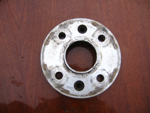

A te dystanse 10-cio mm masz z kołnierzem? Bo u mnie jakoś strasznie mało piasty wystaje i trochę boję się jeździć na samych szpilkach...
Tak, z kołnierzem. Jutro podam Ci długość śrub.
OK. Gdybyś mógł jeszcze wkleić zdjęcie dystansa(u?)... :)
Dzięki!
Długość gwintu to 37 mm. Dystanse mam normalne, tak to wygląda:
Załącznik 105453
Odesłałem te moje płastugi bo jednak trochę strach jak koło się tylko na 4 szpilkach trzyma :D
