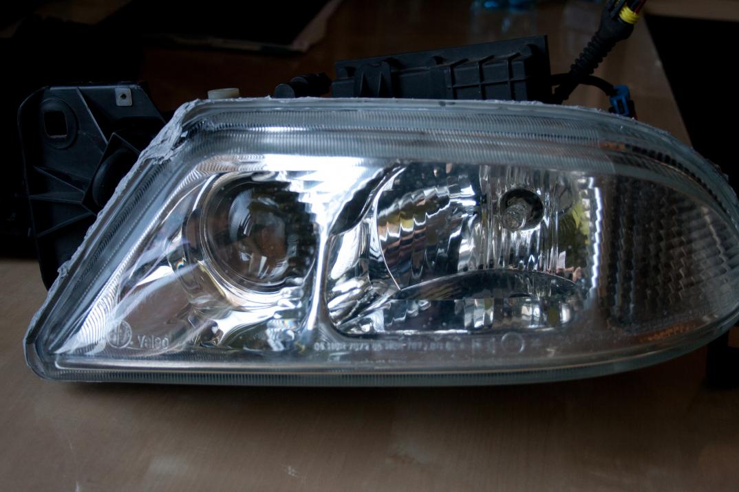

a szkło lampy masz idealnie gładkie czy są odpryski od kamieni ? bo to też wpływa na jakość światła! ja sam regenerowałem w domowym zaciszu i jestem bardzo zadowolony z efektu ! :) mycie , wymiana odbłyśnika i polerka szkła
Załącznik 78969
Załącznik 78968
