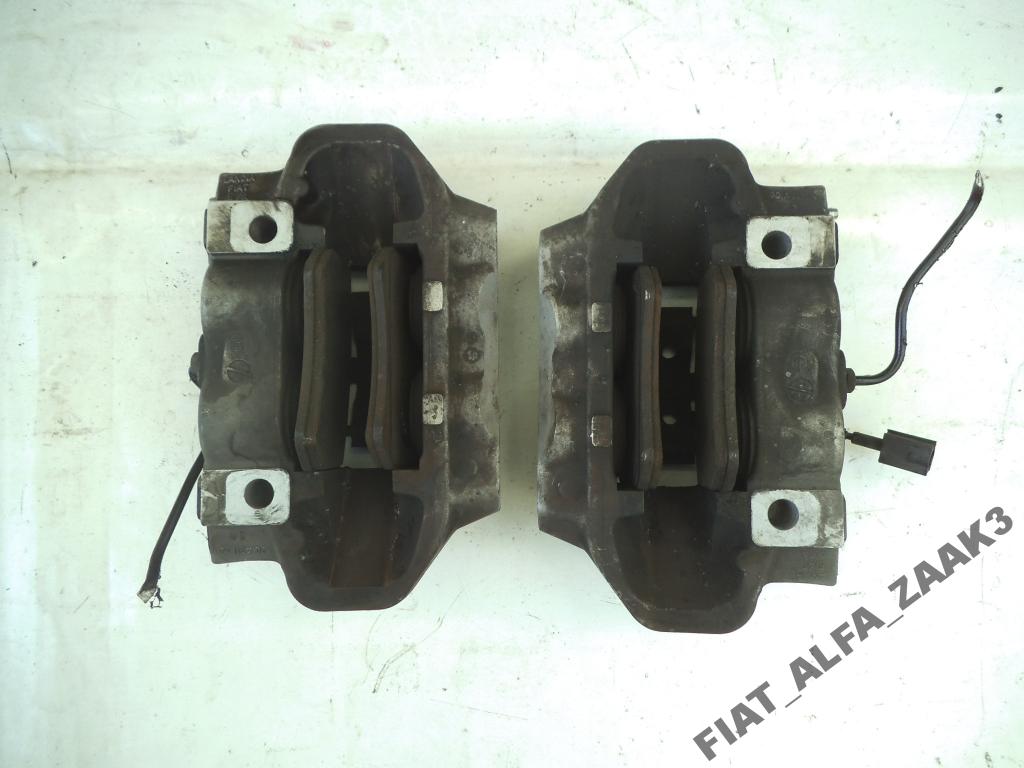

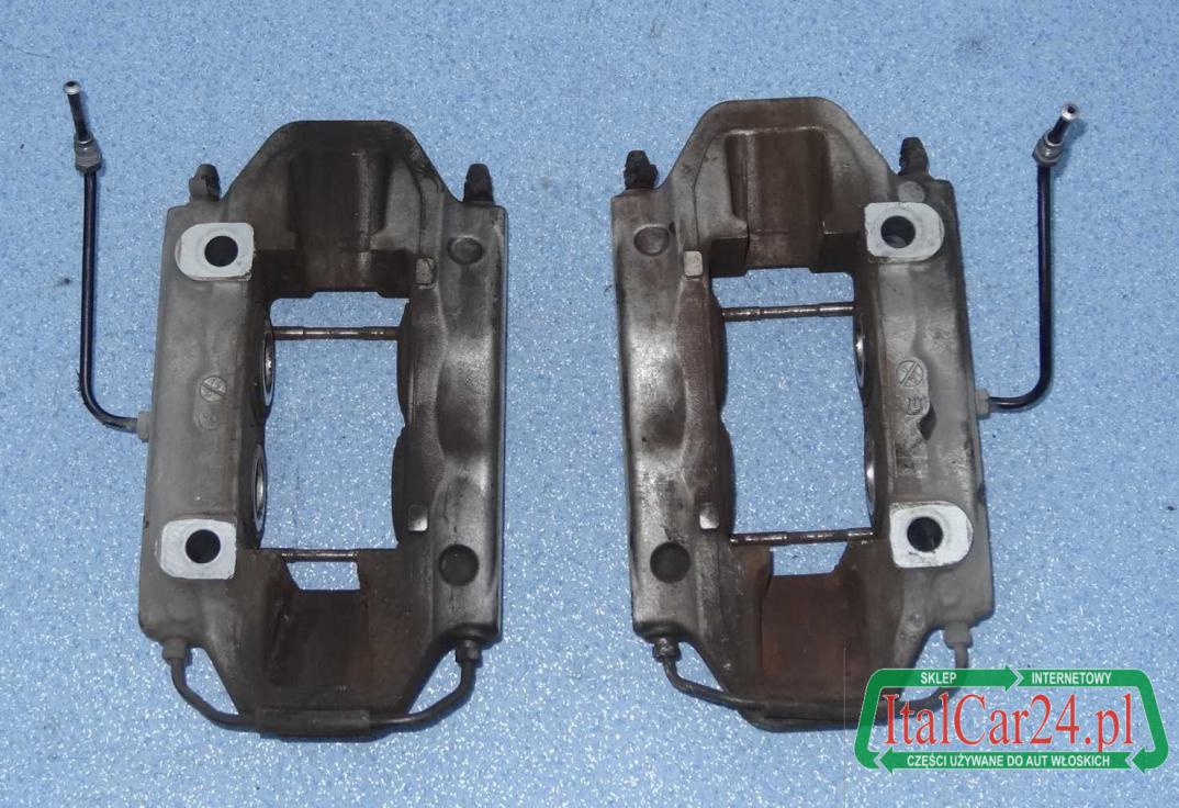

Mam pytanie czy może ktoś potwierdzić jakie są to zaciski ? chodzi mi o to czy przed 2008 czy po i które były by lepsze
chciałbym założyć tarcze 330mm
http://www.forum.alfaholicy.org/atta...d=145339&stc=1http://www.forum.alfaholicy.org/atta...d=145340&stc=1
Odróżnienie zacisków jest proste.
Małe brembo (pod tarczę 305x28) ma jeden odpowietrznik i przelew wewnętrzny płynu hamulcowego między parą tłoczków.
Duże brembo (pod tarczę 330x28) ma dwa odpowietrzniki i zewnętrzny przewód płynu hamulcowego pomiędzy parami tłoczków.
Bierz te z pierwszego zdjęcia.
