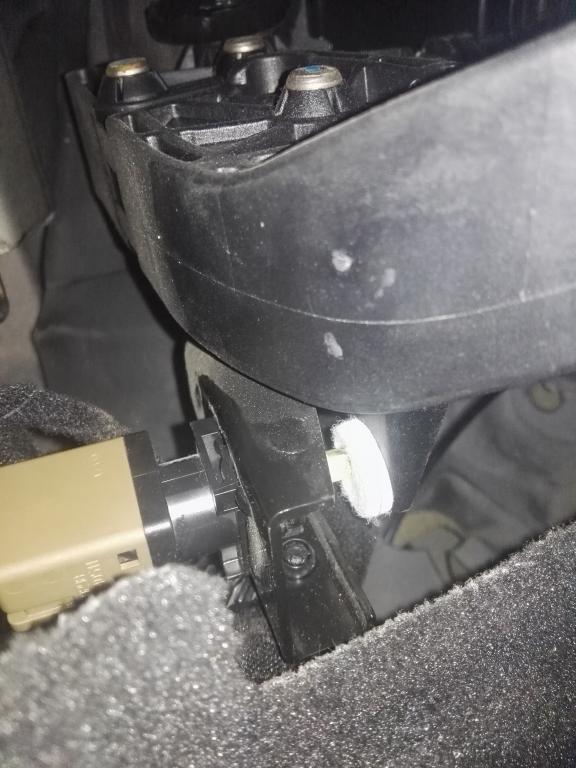

nie wiem czy juz gdzies to pisałem, ale u mnie tez czasami pojawiały sie błędy hill holder i protection not avaible a potem same gasły. komp albo nie widział błędów albo pokazywał czujnik położenia sprzegła. doraźnie z problemem radze sobie tak ze lekko podnosze sprzęgło nogą/reka ku górze i kontolki automatycznie gasną. :)
Albo trzpień stycznika się cofnął, albo pękła sprężyna pod pedałem sprzęgła i dlatego pedał Ci nie odbija ;)
