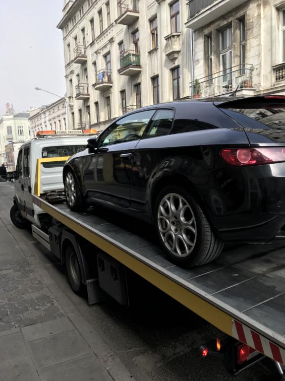

Lepiej nie bagatelizować tego problemu bo „ten typ tak ma” - może skończyć się tak:
Załącznik 246395
Płyn powoli gdzieś ulatywał, aż dzisiaj postanowił zrobić to szybciej - ewidentnie gdzieś z okolicy zbiornika wyrównawczego. Na szczęście mogłem natychmiast się zatrzymać, nie zdażyło się wydarzyć nic poza kłębem pary spod maski.
