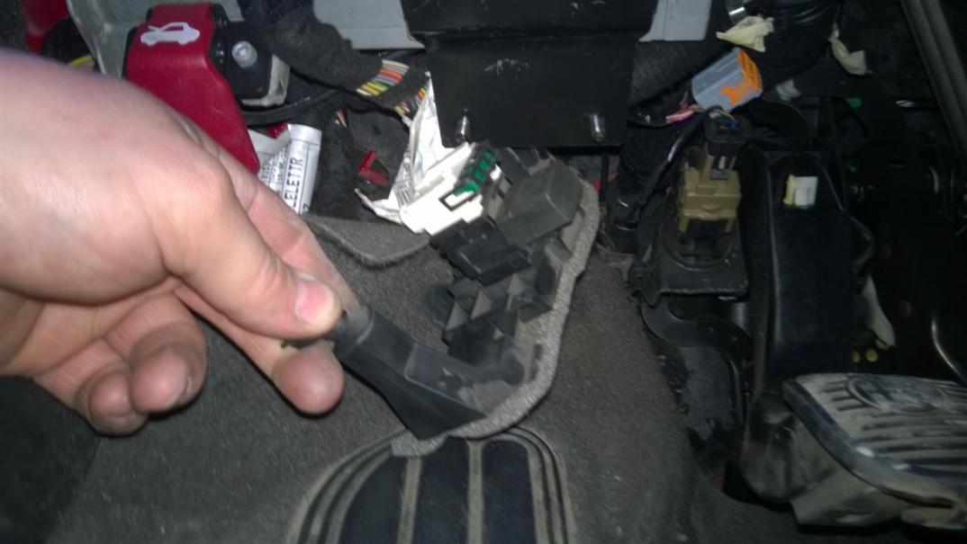

możesz podrzucić zdjęcie tego przekaźnika albo opisać dokładniej gdzie on jest? Bo ja mam podobny problem, z pilota mryga nie otwiera bagażnika, z przycisku cyka przekaźnik a nie otwiera, bezpiecznik na wsporniku ok, na wszelki wypadek wymieniłem nawet, ale brak prądu w kostce w klapie więc obstawiam przekaźnik.
Winowajcą jest przekaźnik lub bezpiecznik zlokalizowany za skrzynką bezpieczników pod kierownicą - niestety dostęp jest paskudny. Zabić Włocha co to wymyślił!!! Zdjęcia poniżej.
Załącznik 202165Załącznik 202166
Mam nadzieję że informacja jest na tyle dokładna że problem będzie zażegnany... :P
