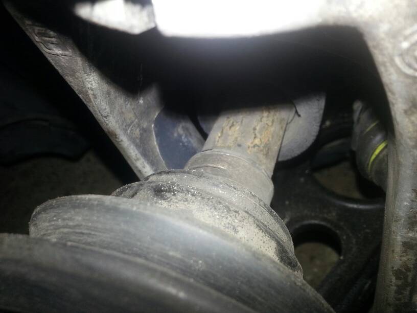

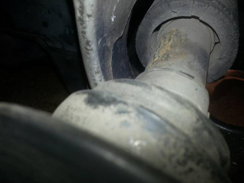

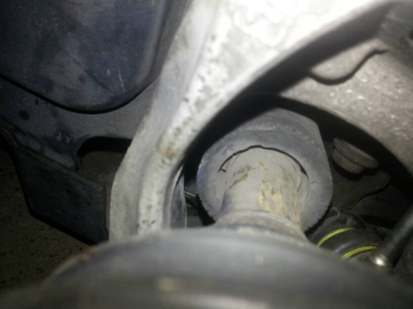

Złota łopata dla mnie, ale mam identyczny problem z wahaczami TRW, ile prawidłowo powinna być wysunięta tulejka? Przy skręcie w lewo odważnik na lewej półosi ociera o widełki. Załącznik 205534Załącznik 205532Załącznik 205533
Gdybym ja miał taki problem, wpisałbym numer wahacz z EPR i popatrzył na zdjęcia. Tak samo porównałbym z fotami TRW. Będziesz miał porównanie jeśli nikt nie zrobi pomiarów.
Z fotek ciezko cos wywnioskowac, ale na nich tez sie opieralem. Kolega z AS24 dokladnie mi zwymiarowal inny wachacz i mam małego bubelka od trw ;) . Ale jutro zostanie to naprawione
Poka foty tego bubla :) Od kogo je kupowales?

Zdjecia mam tylko po montażu, jak na zalączonym obrazku: skręcamy w lewo i połos ociera o widelki powodujac stukanie, chrobotanie itd. Dzis tulejki sie poprawiaja;) Załącznik 205628
