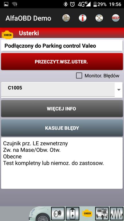

Załącznik 243334
Udało się połączyć z centralka błąd w załączniku, przetarta wiązka do czujnika??
Udało się tobie kolego coś zdziałać z tym błędem, przymierzam się do zajęcia tym problemem i będę wdzięczny za wszelkie sugestie.
Również mam problem z czujnikami z przodu, i te same błędy co ty. Winna jest kostka z tyłu po prawej stronie pod zderzakiem czy raczej celować w przód?
