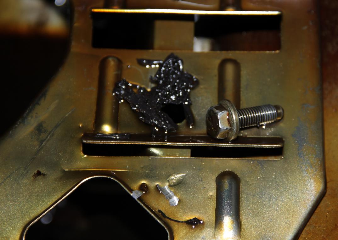

Jestem po operacji zdjęcia misy i nie wygląda to zbyt dobrze :(. Jeszcze na dokładkę rozsypała się w drobny mak przekładnia w rozruszniku, a handlowcy już dzisiaj zrobili sobie długi weekend. W misie oprócz kilku "glutków" - pozostałości po uszczelce płynnej w zasadzie nic nie znalazłem za wyjątkiem małego fragmentu kompozycji panewki. Zastanawia mnie tylko co powodowało stuki w silniku skoro żadnej panewki nie obróciło???
Załącznik 54344Załącznik 54345Załącznik 54346Załącznik 54347Załącznik 54348Załącznik 54349
Zastanawiam się czy warto robić szlf, czy może założyć kpl. nowych panewek i jeździć. Wał wydaje się nie tknięty. Auto ma przejechane 175 000km

Na tych starych jest nr po ktorym sie ew.sprawdzi czy jest nominal jeszcze akurat(fragment kompozycji panewki)
