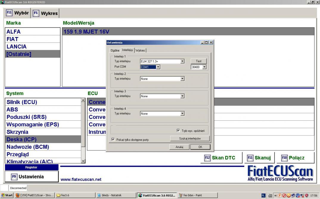

Witam ponownie,kupiłem elm327 i :confused:,tzn.- z komputerem sie połączyZałącznik 89686,ale z resztą już nie(nie mówię o poduchach i abs bo do tego trzeba mieć przejściówki) a powinien ,w ustawieniach Załącznik 89687zrobiłem test i szukaj interfejsów to wyskoczyło mi to:
Skanowanie ...
Znaleziono interfejs ELM 327 1.3+ na porcie COM11, prędkość 38400bps
Ten interfejs jest zgodny z ELM 327 1.4! Powinien się połaczyć ze wszystkimi modułami CAN.
Zbyt duże opóźnienia!!!
WYKONANE
w ustawieniach portu szeregowego mam ustawione na COM1 i w ustawieniach też,(próbowałem z przełąćzaniem portów na-"w użyciu" też nic nie dało
jak sie chce połączyć w programie to wyskakuje ten wielki komunikat (czerwone napisy na czarnym tle) że "brak komunikacji ELM327>com - prosze sprawdzić kabel i ustawienia portu szeregowego ", a przypomne że ze silnikiem łączy się normalnie

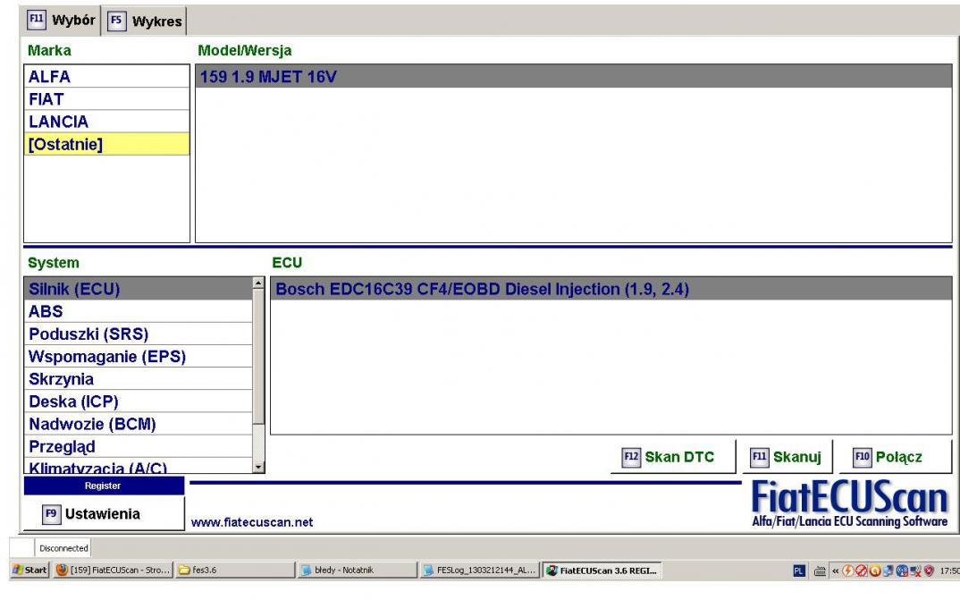

a teraz mam pytanko na temat czujników parkowania-nie działają(mam przód i tył)po naciśnięciu guzika nad głową słychać ciągły pisk,wrzucenie wstecznego -nic,na wyświetlaczu-brak komunikatów(a z tego co wiem to powinno sie wyświetlać),po podłączeniu do fesa,wyświetliło mi się w "usunięte moduły can-wiązka czujników parkowania" czy coś podobnego,komunikaty odnośnie cz.p. na desce były wyłączone w fesie to je włączyłem ale dalej sie nic nie wyświetla-co to morze być?czujnik kaput,czy jakiś moduł padł ?
a drugie to jak wyłączyć w fesie migający licznik?prawdopodobnie z b&m mi sygnał powrotny nie przychodzi bo padnięty jest
i klapa ,połączyłem sie znowu,wszystko chodzi (prawie),nie moge sie połączyć z "parking control valeo" i z b&m,ale bardziej mi o te czujniki chodzi,znowu sie wyświetla błąd połączenia elm>com sprawdz kabel i ustawienia com,a zprogramu interesuje mnie pary rzeczy:
przed PROXY i po
