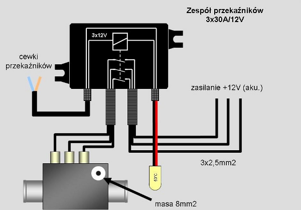

temperatura silnika nie będzie znacząco rosnąć dzieki podgrzewaczowi. Ma on głównie za zadanie podgrzanie płynu dostającego sie do nagrzewnicy przez co kabina szybciej się nagrzewa a silnik pomimo włączonego mocniejszego nawiewu nagrzewa się tak samo jak przy wyłączonym nawiewie.
Przykładowo. Obecnie nawiew mam nastawiony na 4 i silnik rozgrzewa sie szybko. Wskazówka podnosi się w tępię takim jak wcześniej nawiew miałem na 1-2 kresce włączony. Dla mnie jest to satysfakcjonująca poprawa :)
Ciekawe tylko jak wplynie to na spalanie. o ile wzrośnie.
