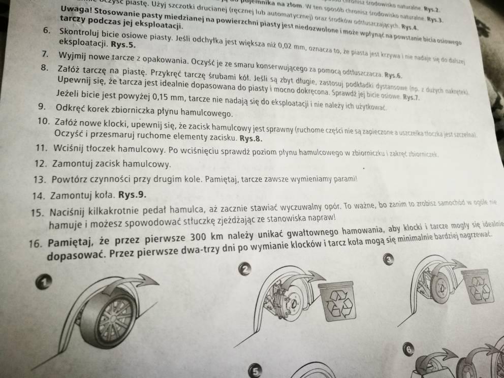

Instrukcja tarcz rotinger
http://www.forum.alfaholicy.org/imag...017/04/121.jpg

Panowie. Nowe tarcze, nowe klocki, pomiar bicia bocznego 0.02, czyli dopuszczalny, hamując dosłownie lekko z 120 do 80 słychać lekkie dudnienie. Reklamować, czy to się uklada wszystko?
Przy nacinanych to diabli wiedzą, huczy, buczy, kiedyś miałem nacinane po poprzedniku to pamiętam że sobie obiecałem że nigdy więcej.
Może jeszcze daj im szansę, może gdzieś tłuste/brudne/nie przylega całą powierzchnią itd. itp. No bo to bicie to jeszcze w normie.
Na nacinanych i nawiercanych dziwne odgłosy to normalne- daj im szansę
Albo mam pecha albo nie wiem już sam.
Piasta wyczyszczona, klocki tarcza nie były tłuste, odtluszczone, zaciski również czyscilem, klocki złożone z pasta montażowa do klocków...
Na razie 50km na nich zrobiłem.
