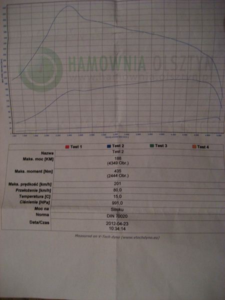

Alfa 166 2,4 Jtd 140 Km
Autko przywiozłem z Belgii i przejechałem przez rok 50 tyś km. Obecnie na blacie jest 257 tyś km.
Po namowach kolegów(komentarze typu szatan nie samochód) pojechałem dzisiaj na hamownie. I co się okazało :) Sami zobaczcie .
Pozdrawiam.
Załącznik 53853
188 Km / 435 Nm
