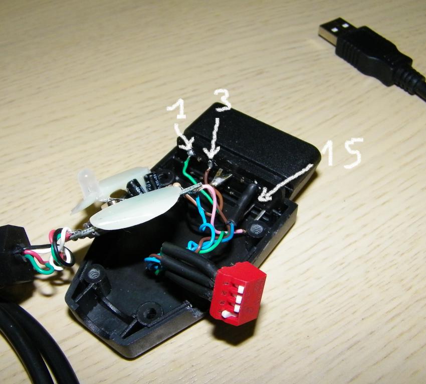

ELM 327 do wszystkiego po CAN'ie do reszty zwykły kabel VAG KKL z małą przeróbką na rysunku
Załącznik 48257
Odlutować kabel z 15 wejścia to jest linia L i przylutować do wspólnego na dip switch(zlutować razem 3 nogi). Drugie nogi dip switch przylutować do 15 (orginalny Vag), kolejny do 1 to będzie do ABS i ASR i ostanie wyjście do 3 czyli AIRBAG.Później zamykamy przełącznicziem odpowiedni obwód I tym sposobem można czytać wszystko z grupy FIAT. Programy jak wyżej napisali koledzy. Radzę jednak dużo rozwagi i ostrożności, jeżeli ktoś nie ma zielonego pojęcia o protokołach komunikacyjnych, ustawieniach portów wirtualnych i parametrów transmisji lepiej niech się za to nie bierze. Bo można sobie narobić niezłego bigosu. Pozdrawiam.
