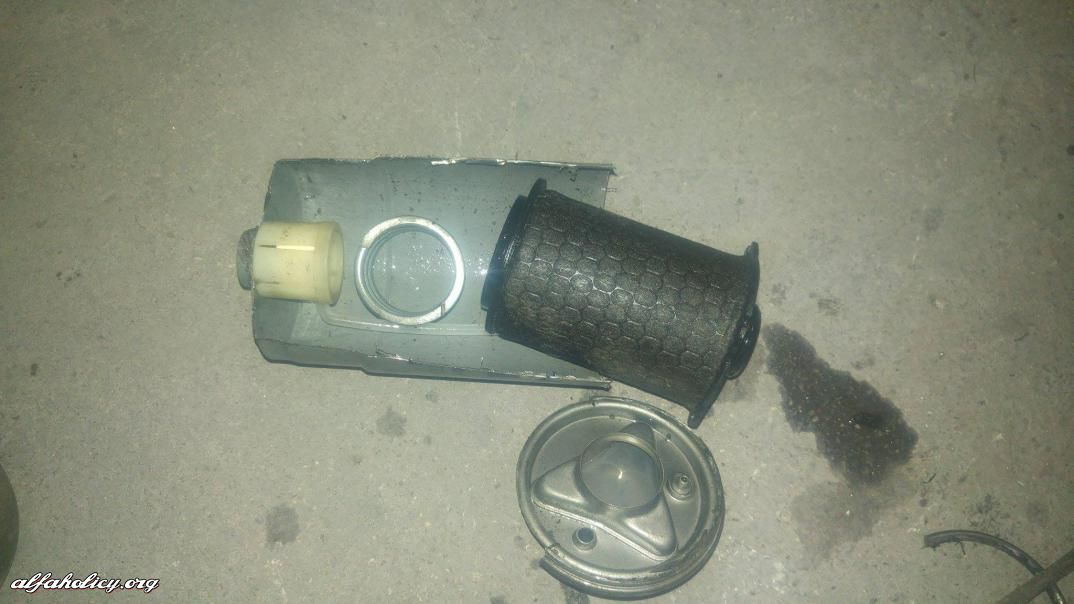

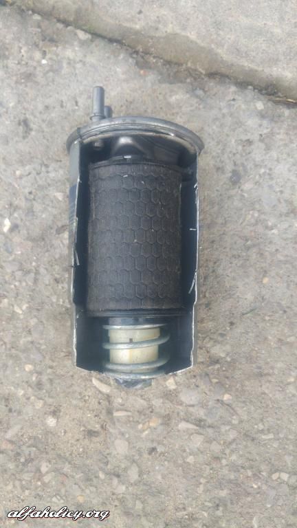

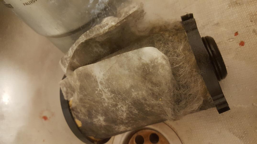

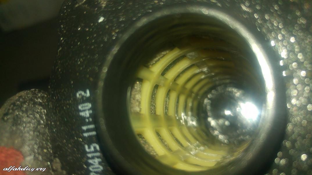

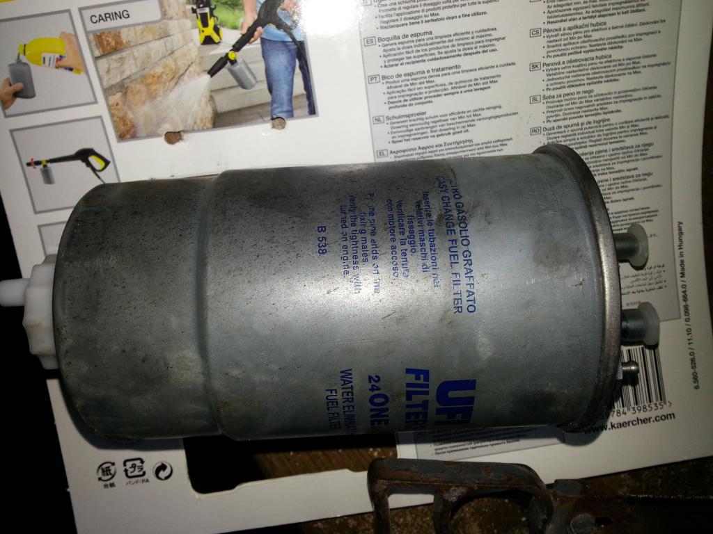

Ostatnio w innym temacie pytałem o to samo i nic się nie dowiedziałem. Nie znalazłem nigdzie złych opinii na ich temat, ale miałem i tak brać UFI. Pojechałem do autosklepu, wziąłem 2 filtry do ręki i wziąłem TECNECO. :) Rozciąłem UFI po 20 tysiącach, porobiłem zdjęcia. Za rok zrobię to samo z Tecneco i porównam.
Tankuję tylko na Orlenie, Lotosie i BP. Filtr UFI nie wyglądał na zmęczony, ani szczególnie brudny po tym przebiegu. (zdjęcia w temacie mojej alfy)
Jedyny konkret jaki wiem o TECNECO, to że produkują je we Włoszech. Na forum na FB się dowiedziałem, że trochę ludzi na nich jeździ, nikt nie miał zastrzeżeń, ale ciężko o jakieś opinie poparte budową filtra, czy dokładnością filtrowania.
Masz jakieś zdjęcia?
Dla łatwiejszego dostępu, zdjęcia filtra UFI wrzucę tutaj:
Załącznik 226008
Załącznik 226009
Załącznik 226010
Załącznik 226011
Załącznik 226071Załącznik 226072Załącznik 226073
całkiem fajna jakość , filtr w mojej opinii solidnie wykonany, i co ważne przy próbie rozerwania odporny na mechacenie :P

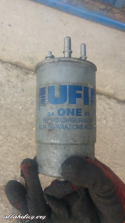

Dzisiejsza wymiana filtra paliwa. Nie jest to nic trudnego. Potrzebny tylko klucz 10 i słoik na ropę.http://www.forum.alfaholicy.org/imag...017/04/353.jpghttp://www.forum.alfaholicy.org/imag...017/04/354.jpghttp://www.forum.alfaholicy.org/imag...017/04/355.jpghttp://www.forum.alfaholicy.org/imag...017/04/356.jpghttp://www.forum.alfaholicy.org/imag...017/04/357.jpg

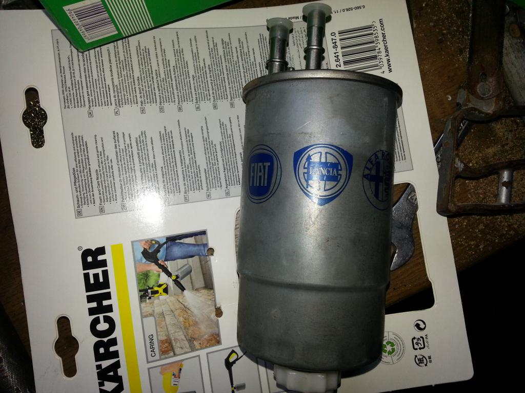

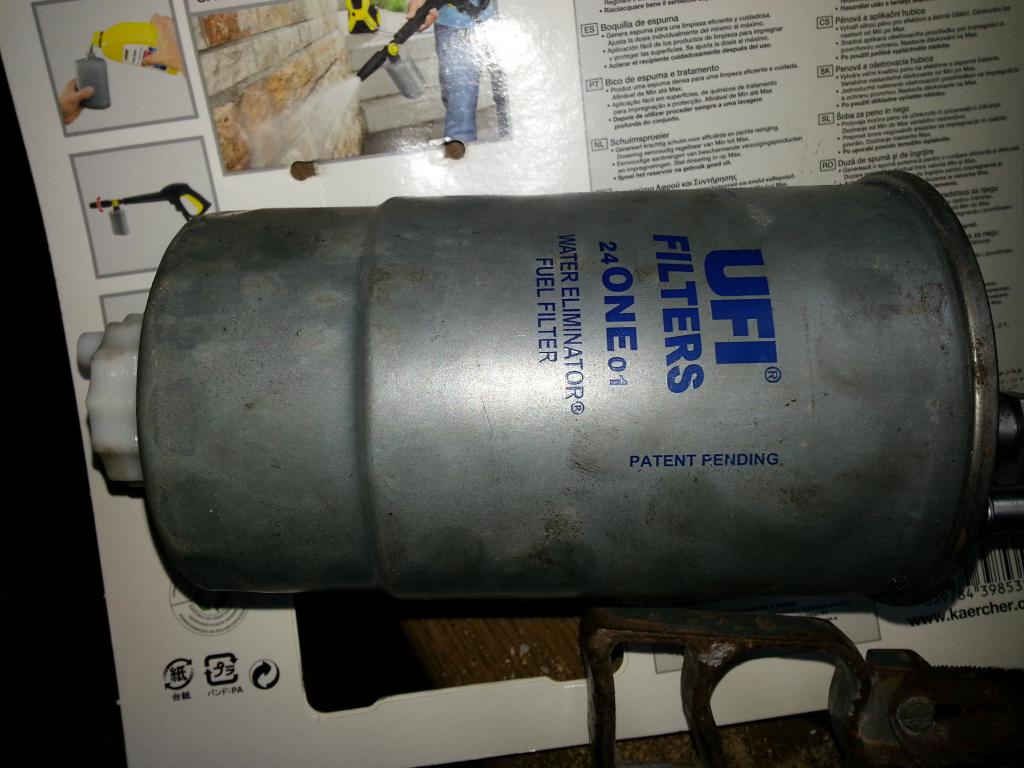

Przymierzam się przed zimą do wymiany filtra. Brać oryginał Fiat/Alfa czy UFI 24.ONE.01? Różnica w cenie ok 20 zł na korzyść oryginału. Z tematu wynika, że oryginał to UFI w puszce z logo Alfa/Fiat.

Filtr już mam. Tak jak pisałem, wybrałem oryginał o symbolu 77363657 (dedykowany do mojego Fiaciora). Potwierdzam obecność logo UFI na puszce filtra. Zdjęcia poniżej.
Załącznik 250777Załącznik 250778
