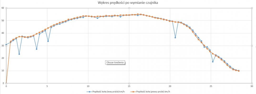

Mam problem z sygnałem z czujnika ABS z lewego przedniego koła, więc opiszę szczegółowo problem, mam nadzieję, że ktoś pomoże mi upewnić się, czy wina jest po stronie piasty, czy może to być jednak coś innego.
W lipcu wymieniłem lewą przednią piastę na nową (SNR). Podczas wymiany uszkodziłem czujnik ABS, więc tydzień później założyłem nowy (Bosch). Wszystko działało ok do listopada, kiedy ABS zaczął interweniować podczas hamowania mimo braku utraty przyczepności. Czuć było mrowienie na pedale hamulca, ale mimo to dało się hamować awaryjnie. Podłączyłem komputer i wyświetliło następujące błędy:

Niemniej jednak postanowiłem wymienić czujnik ABS. Po wymianie zrobiło się tylko gorzej.
Błąd wyskakuje po rozpędzeniu się do ok. 50 km/h i do tego momentu ABS szaleje.

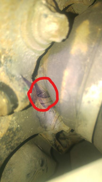

Stwierdziłem, że może coś źle zrobiłem przy montażu. zdjąłem nadkole, porządnie spsikałem wtyczkę kontakt sprayem i przedmuchałem sprężonym powietrzem. To samo zrobiłem z pierścieniem magnetycznym na piaście.
Niestety na owym pierścieniu zauważyłem uszkodzenie widoczne na zdjęciu. Ten czarny materiał to nie metal czy magnez, a prawdopodobnie guma.
Załącznik 224064
Najważniejsze pytanie: Na pewno piasta do wymiany, czy może to być coś innego?
Pierścień magnetyczny w piaście raczej nie jest wymienialny?
Nikt nie ma żadnego innego pomysłu? Czyli tak jak sądziłem, piasta do wymiany.
